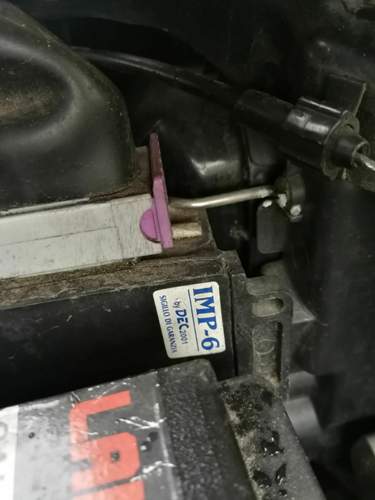

Hallo an alle Gasfahrer!
Ich habe eine Frontgas-Anlage in meinem Auto. Weiß jemand ob es bei Frontgas unterschiedliche Diagnosetecker gab? Laut einem Anbieter für Diagnoseadapter bei eBay muss es ein Stecker mit 6 Pins sein. Bei mir ist nur ein einziger Stecker nicht eingesteckt und zwar mit nur 2 Pins. Der einzige 6-Pin Stecker (4 Pins sind belegt) den ich gefunden habe ist bereits eingesteckt.
Oder muss man den abziehen und ins Diagnoseinterface einstecken?
Leider findet man kaum Infos über diese Anlagen.

Ich habe hier ein Wiring Schema für Imp 6, da scheint der Umschalter am Diagnoseanschluss zu klemmen, demnach wäre es der 6-polige, den Du da gefunden hast. Sollte aus dem grauen Stecker des Steuergerätes kommen.
Könntest ja mal den Stecker ziehen und dann bei laufendem Motor nachmessen,
Pin 6 = Masse
Pin 5 = RX/TX (~5 Volt)
Pin 2 = RX/TX (~5 Volt)
Pin 3 = 5 Volt (oder doch 12V?)
Interface
Danke danke danke! Genau das habe ich mir auch schon gedacht. Der 6er Stecker geht zum Umschalter.
Dann kann ich mir das Interface jetzt beruhigt bestellen. Ich hoffe nur, dass es tatsächlich funktioniert und damit die Einstellungen auch geändert werden können. Das kostet in der bucht gerade mal 20€, deswegen bin ich etwas skeptisch. Hat jemand Erfahrungen?

Moin, ich habe auch ein Frontgas-Anlage und würde gerne wissen ob bei dir jetzt alles geklappt hat? Wann würde deine Anlage eingebaut? Meine ist von 2017 und ich komme da einfach nicht rein.
Hey. Eine verspätete Antwort von mir:
Ich habe festgestellt, dass die Probleme nicht von der Gasanlage oder dessen Einstellung kommen, sondern vom Falschluft. Ich hatte ein ziemlich großes Loch in den Ansaugbrücke, weil die Klappen da drin nicht richtig befestigt waren und eine Wand durchgerieben haben. Absolut nicht zu finden, da auf der Unterseite. Ich hatte Glück eine Nebelmaschine verwenden zu können.
Ich habe erst letzte Woche geschafft das Loch zu kleben. Nun keine Fehlzündungen mehr aber Autobahnfahrten hatte ich noch keine, daher noch kein endgültiges Urteil. Vorher war das Auto auf der Bahn nicht fahrbar. Der Klopfsensor ist jedoch mittlerweile hinüber, muss ich neu bestellen. Wahrscheinlich hat er die vielen Fehlzündungen nicht vertragen.
