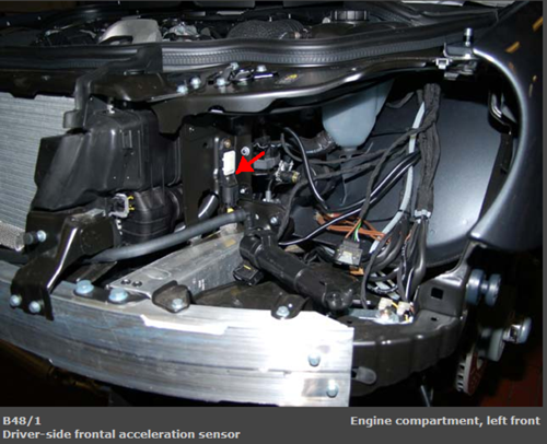

In einem anderen Beitrag habe ich von meinem Problem SDS Warnzeichen Rückhaltesystem ...

Wie berichtet habe ich von einem Privat Schrauber mir einem Diagnosegerät den Fehler auslesen lassen.
Ergebnis das ein Sensor vorne rechts der den Arback bei einem Unfall auslösen soll, den Fehler verursacht.
Nur wo sitzt dieser Sensor ???? Gibt es hier im montor Talk Hinweise ???

Anbei Bilder der beiden Sensoren zum leichten wiederfinden.
Fahrerseite-beschleunigungssensor
Beifahrerseite-beschleunigungssensor

Hier meine Antwort... mein kleiner privater Helfer hat mit einem "Alfa" Diagnosegerät mit Laptop Anschluss via Kabel den Fehler ausgelesen.... nur wie genau und Zuverlässig sind diese Dingen... Einen Fehler Code hat er mir nicht gesagt oder Bauteilnummer ..... nur das es der "Beschleunigungssensor" Beifahrerseite (recht vorne) sein muss!

Anstatt SDS meinst Du sicherlich SRS-Fehler. Und ja, wenn einfach nur die Lampe im KI angeht, kann das diverse Ursachen haben (Airbagfehler, Sensorfehler, Sitzbelegungsmatte defekt, Kontaktprobleme an einer Steckverbindung etc.). Da Du aber schon den Fehlerspeicher ausgelesen hast, wurde Dir ja schon das betroffene Bauteil (Beschleunigungssensor Beifahrerseite) benannt.
Der Sensor selbst kann defekt sein oder es gibt an den Anschlüssen bzw. der Kabelverbindung ein Kontaktproblem - Stecker defekt/locker, Kabelbruch (Marder).
