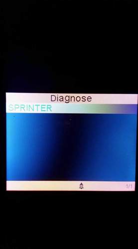

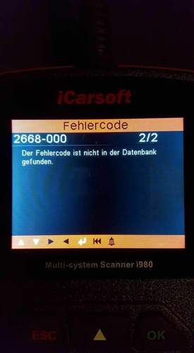

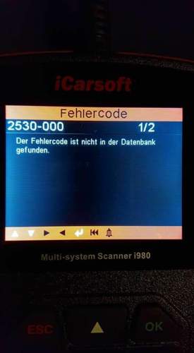

Das ICarsoft i980 kann ab Hersteller erstmal nur Sprinter. Nix anderes. Obwohl man es beim Hersteller für Mercedes PKW bestellt hat.
Dazu musst du das Ding erstmal ziemlich umständlich neu flashen (das richtige File zu finden ist das schwierige)
Dann ist das Handheld so toll ausgestattet... Das es viele Standardfehler nur ohne Text anzeigt

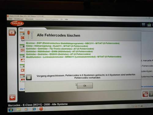

Ich habs für unterwegs, aber für daheim nutze ich lieber einen China Delphi Böller, der ist billiger und kann deutlich mehr
I980 empfehlen? Definitiv NEIN!

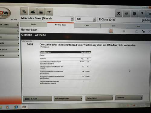

Da bevorzuge ich doch Delphi bzw Würth
Vor allem kann ich damit nahezu alle Fahrzeuge auslesen (nicht nur Mercedes)

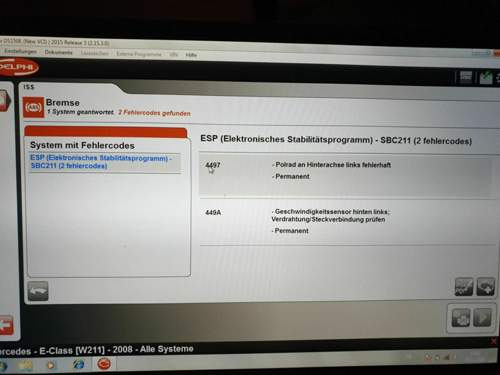

Kannst du mir den China Böller auch die SBC ansteuern?
Kann ich beim W211 nicht sagen, wenn jemand aus Leipzig ist kann er das gerne mal testen.
Grüeß Kurti
@maxchx schrieb am 15. Februar 2021 um 05:42:07 Uhr:
Sollte gehen
Habe keine SBC, hab Mopf mit Adaptive Brake
Aber die Airmatic kann ich z.b. ansteuern
