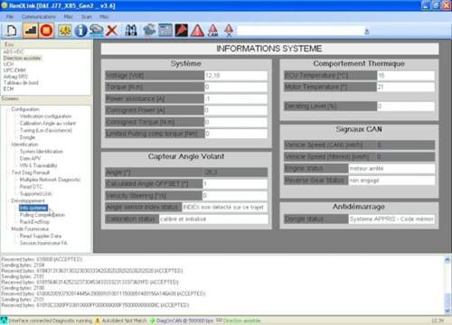

Nö, die Software heisst Renolink - R-Link ist was anderes für Navis (TomTom) 😉 Renolink ist ähnlich wie ddt4all - Siehe Bild
RenOLink
