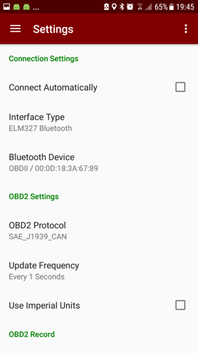

Hallo Leute,
ich bin auf der Suche nach einem Diagnose Interface für einen SsangYong Rexton 1 (2004-2006).
Laut meiner Recherche im Netz dürfte der Rexton erst ab 2007 ODB 2 compliant sein. Mein 2005er Rexton ist es definitiv nicht, denn weder mit dem ODB2 Modus von meinem VCDS noch mit sämtlichen anderen Android Apps in Verbindung mit einem ELM327 Bluetooth Adapter bekomme ich eine Verbindung ins Motorsteuergerät. Dürfte irgendein proprietäres Protokoll sein welches zu den gängigen ISO und CAN Protokollen nicht bzw nur teilweise kompatibel ist.
Korrektur es gibt genau eine App mit der ich doch hinein kommen und zwar diese hier... EOBD Facile --> https://play.google.com/store/apps/details?id=org.eobdfacile.android
Nun wäre mal geklärt das mein Setup soweit spielt. Gibt es noch andere Software für den Rexton funktioniert?
Besten Dank im Voraus!

Ich denke man kann nun sagen es ist amtilich... das MSG spricht über das Protokoll SAE J1939.
Ich habe nun noch eine andere App gefunden die das SAE J1939 unterstützt, war kostenlos und beeindruckend leistungsfähig, mitunter die einzige App die Live Daten aufnehmen und in einem CSV File exportieren kann.
Die Cummins App hat sich mit meinem Adapter nicht verbunden...
https://play.google.com/store/apps/details?id=com.kvapps.obd2
ich werde auf die Gefahr hin €4,38 in den Sand zu setzte auch diese App Testen:
https://play.google.com/.../details?...

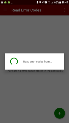

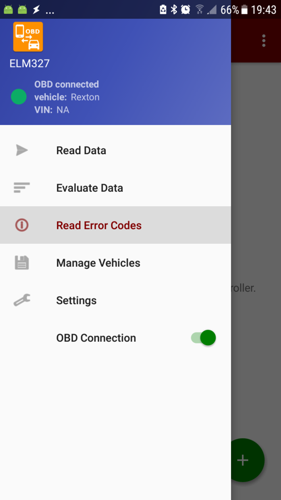

Screenshot-20180206-194505
Screenshot-20180206-194400
Screenshot-20180206-194418
jo war dann doch wie erwartet nix..... "connect to ODB adapter --> no response from ECU's "
ist die Frage liegts an der App oder an meinem ELM Clone

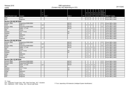

@Grasoman
Hast du Erfahrungen mit dem DS-150?
Laut der Application-List dürfte der Tester einiges auslesen können.
das mit dem SAE J1939 dürfte eine Sackgasse gewesen sein....
Nein, habe ich nicht. Das echte Delphi DS-150 (plus Software) kostet um 3.000 EUR und ist ne Werkstattlösung, dann auch mit laufenden Kosten für Updates. Sie ist nur über den Delphi-Vertrieb beziehbar.

Wenn du nicht weiter basteln, experimentieren, selbst die Protokolle analysieren willst, empfehle ich dir, ScanDoc Compact + Ssangyong weiterzuverfolgen. Vielleicht lässt sich der Anbieter ja auf einen 1-2 wöchigen Test am Fahrzeug ein.
Naja, und ich empfehle den Abgleich mit der echten Liste an Steuergeräten. Ja, ich wiederhole mich an der Stelle.

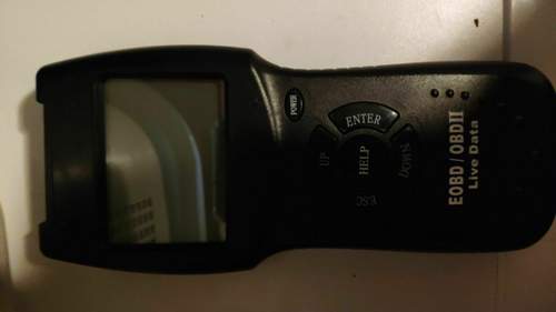

Ich hatte ähnliches Problem mit einem 2005er Rodius. Den konnte ich mit einem CST Tech D900 auslesen. Vielleicht hilft Dir das weiter.
Hi! Habe auch einen Ssangyong Rodius I, Bj. 2,7l Xdi 4WD. Kannst Du mir die genaue Modellbezeichnung oder ein Foto von dem Gerät zusenden? Die aktuellen D900 sind wohl angeblich nicht mit Ssangyong kompatibel. Danke! Gruß, Daniel
Sorry, aber das ist zu lange her. Da hab ich nichts mehr....
