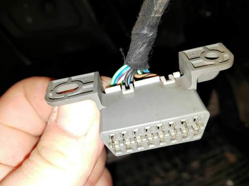

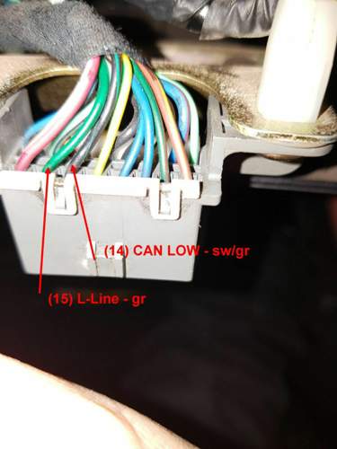

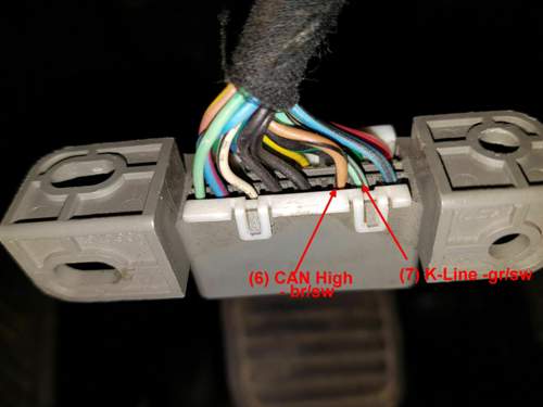

So Leute es gibt wieder News!
Habe mir den den OBD Stecker angesehen und siehe da der ist da mehr oder minder voll bestückt an allen Kontakten des Steckers.
Wie ersichtlich auf den Bildern im Anhang gibt es folgende Pinbelegung
Pin 6 --> CAN High - braun/schwarz
Pin 14 --> CAN Low - Schwarz/grün
ISO 9141/ ISO 14230
Pin 7 --> K Line - grün/schwarz
Pin 15 --> L Line - grün
Danach habe ich ich EODB Facile mit mit der Protokolleinstellung ISO 15765 29bit 250kbaud eingestellt und siehe da ich bin hier genauso wie unter ISO 14230 ins MSG hinein gekommen.
Danach habe ich die App Piston gestartet, auch das CAN Protokol mit 29bit und 250kBaud eingestellt und mir den Terminalverkehr angesehen, auch dort werden die AT Kommandos verarbeitet und mit OK quittiert, aber sobald es zur PID Abfrage 01 00 kommt versteht die App Piston so wie alle anderen Derivate welche mit einem ELM327 kommunizieren können nur mehr Bahnhof.... und ich denke hier ist der Hund begraben.... erwartet wird 43xxxxxx jedoch kommt wie in einem meiner letzten Posts 83xxxx. Ich denke hier kann EODB Facile die entsprechenden Codes decodieren... meine Vermutung oder das SAE J1939 reagiert auf 01 00 mit 83xxxx
Can-low-l-line
Can-high-k-line
20180205-200830
+2
Das ist ja mal wirklich üppig belegt, so habe ich das noch nie gesehen. Müsste man mal schauen, wohin das alles wirklich verbunden ist.
Wer schauen will, was da abgeht, schaut sich die Signale auf den Bussen / Pins mal mit einem Speicher-Oszi an. Dann kann man ja z.B. aus den Pegeln und Bitlängen rückschließen auf das Lowlevel-Protokoll, Framelänge, IDs der CAN-Nachrichten usw. Es wäre irgendwie zielgerichteter als Durchprobieren.
Bekommst du denn über CAN auch die Infos aus OBD-II Mode 03h, 04h, 09h? Das wäre ja an sich mal ein Test. Die AT-Kommandos gehen doch alle nur zum Protokoll-Interpreter in deinem Interface. Erst die Kommandos sind spannend, die dann auch zum MSG wirklich durchgereicht werden.
CAN Error sieht noch so aus wie falsche CAN-Parameter. Oben in dem Log ist es Protokoll 9 (AT SP 9). Das ist ISO 15765-4 - also für Pkw. Hast du denn mal Protokoll A probiert? (Das ist dann J1939). Aber dann geht das nicht mehr mit "01 00", sondern du musst J1939 sprechen (siehe Link oben).
Hier könnte man auch mal schauen, was ein CAN Sniffer dazu sagt. Low-Level CAN sniffing müsste an sich auch der ELM327 können, aber wieder in einem speziellen Modus. Gibt's bestimmt auch ne App dafür.
Und hast du irgendwie doch noch eine Möglichkeit, mal testweise nen anderen ELM327-Adapter zu nehmen?
