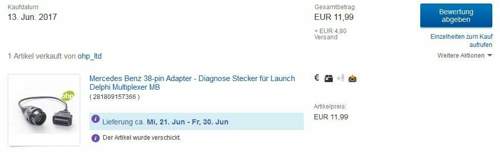

Ich will jetzt hier keine Werbung machen aber Kauf dir doch dieses Kabel von den Typen aus Estland...das ist nämlich der einzigste der ein funktionierendes Kabel für die VCI verkauft!

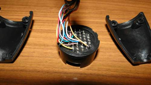

Hab den OBD Stecker mal aufgemacht und die Vergussmasse raus gepuhlt.
Ein großer Lötpunkt hat auf Pin 4 und 5 gelegen, aber nur halb fest für die Masse. Plus ging an Pin 16 und das Kabel das an Pin 1 erwartet wurde lag an Pin 7 und war auch nicht richtig fest.
Jetzt wird ein volles Kabel zwischen die Stecker gelötet und dann sehen wir mal was funktioniert. Wird die Bastelarbeit für nächste Woche.
Ich bin gerade dabei das wieder umzulöten
So, hab alles 1:1 wie bei Man3 umgelötet und auch Masse auf Pin 5 gelegt. Geht nicht. Es regt sich null

Hab nun das Kabel bestellt
@olli711 schrieb am 14. Juni 2017 um 15:41:23 Uhr:
...ich auch, gestern schon 😉

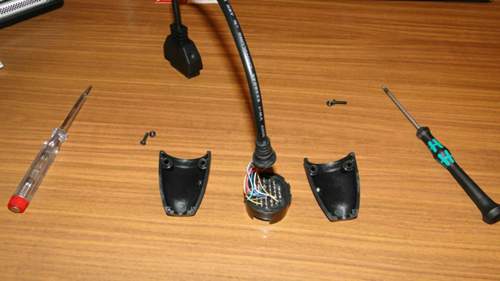

Habs gleich auseinandergenommen - sieht schon mal gut aus 😁
