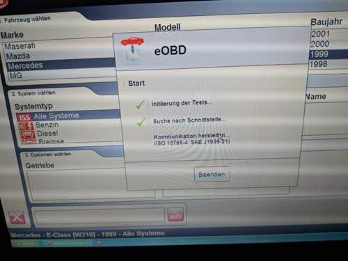

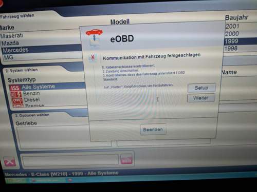

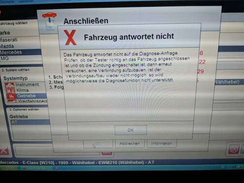

So, kleines Update:
Hänge einige Bilder an.
Wählhebel und alle anderen Möglichkeiten identisch. Siehe Bilder.
Bei Kontaktversuch deutlich hörbares Relaisklicken aus Richtung unterer Fahrerfussraum bzw. Raum unter Adapteranschluss im Sicherungskasten.

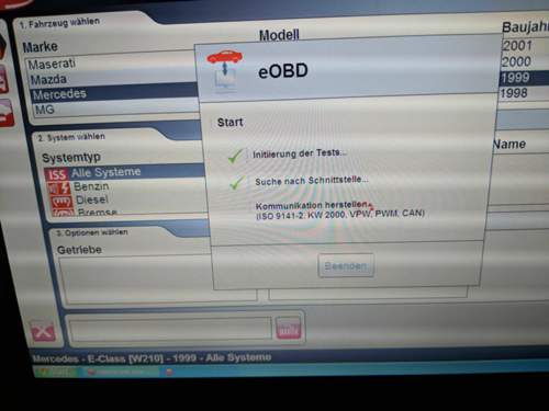

Bei eObd probiert er Protokolle durch. Wenn ich den anderen Menüpunkt (unten) anklicke, zeigt er das Bild vom Anschluss im Motorraum und nach kurzer Zeit reagiert er auch nicht.
+2

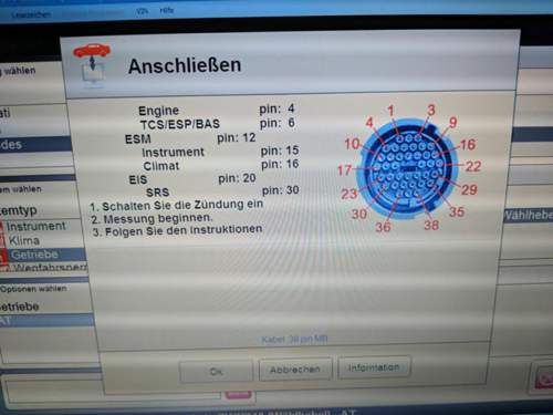

Eobd wird mit diesem Adapter nicht gehen, Fahrzeug auswählen und Steuergerät und unten rechts verbinden
Siehe neues Bild.
Hmm hier bist du richtig, Zündung ist aber an? Versuch WoW 5.0.0.8 Version
Hast du überhaupt Automatik? Wenn nicht, dann kann es schon sein, dass du gar nichts auslesen kannst.
Klar. WoW hatte ich auch angedacht. Ne, nur man. Getriebe. Zumindest die Motordaten wollte ich auslesen.
Fest steht: Stromversorgung steht. Firmware-Update läuft durch. LED leuchten. Adapter wird erkannt und von Software für OK befunden. Klicken bei Kontaktversuch. Aber - dann keine Reaktion.

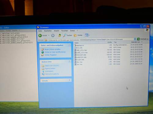

Ich glaube ich habe die letzte Firmware irgendwas mit 16 vorne
Haben denn Deine Teile an Standard OBD2 immer funktioniert? Hab mal den Firmware Stand hochgeladen.

Hab mir Firmware 1622 besorgt. Soll mit meiner SW Version funktionieren. Werde ich morgen testen. Zusätzlich habe ich noch das oben angesprochene Adapter Kabel bestellt. Bin hartnäckig.
