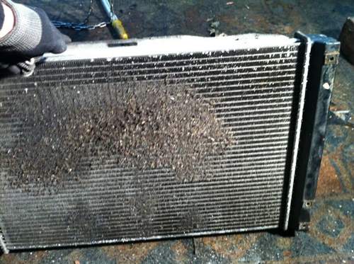

Diese Brühe hast du so oder so immer. Schaut mal eure Ausgleichsbehälter an... UND - ich hab meinen Kühler bei Motortausch komplett zerlegt, LLK mit warmen Diesel und den Wasserkühler mit 10% warmen Essig gespült - was da rauskommt... auch was da so alles dazwischen ist...
