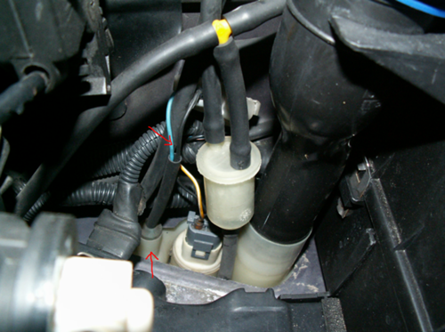

was ist das für ein teil im kühlwasserbehälter???
Thermostat ? füllstandsmesser oder was? weil das sieht ziemlich versüfft aus. muss sich das bewegen??

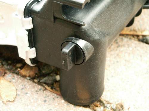

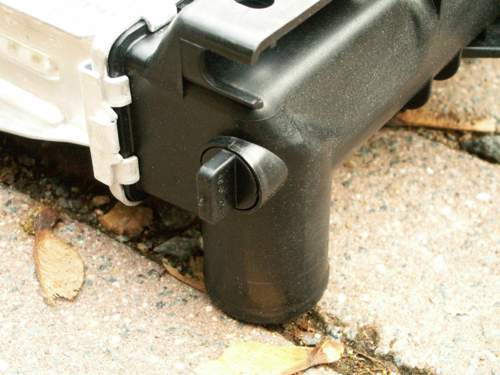

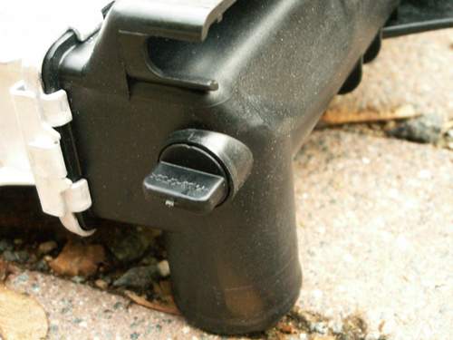

beim neuen kühler von skandix ist rechts unten eine art drehverschluss der sich nur ne habe umdrehung nach links und rechts drehen lässt. war beim originalen nicht. was bitte ist das?

ad 2: Füllstandssensor
ad 3: doggy cock😁=Ablaufhahn (zum Ablassen des Kühlwassers, da aus Plastik Bruchgefahr, besser den daneben befindlichen Kühlwasserschlauch lösen)
Moin, sollte der Ablasshahn sein, z. Entleeren ;-) Die Version kannte ich bisher auch noch nicht - evtl. muss man das Teil dann noch nach unten rausziehen ? Hatte bei diesem NISSENS-Kühler erstmal nicht weiter geforscht.
Das sog. Teil im Ausgleichbehälter ( "... weil das sieht ziemlich versüfft aus..."😉 ist sicherlich der Füllstandssensor ;-)

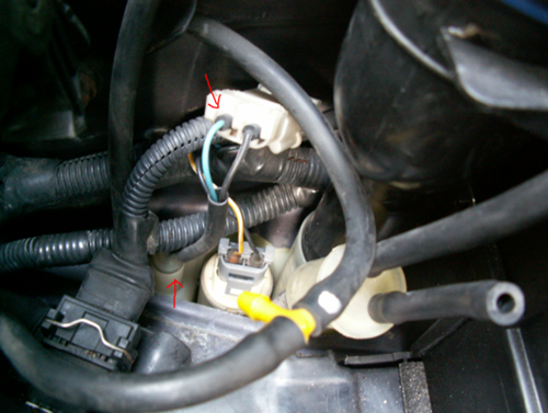

so sieht der sensor aus? aber im kühlwasserbehälter ist innen eine art scheibe sage ich mal . das meinte ich was das ist und versüfft aussieht
Nunja, die Scheibe wird dann der "Schwimmer" sein, der sich eben an diesem "Stab-Sensor" rauf/runter bewegt ;-)
Könnte schon sein, dass das Leckweg dort dann die Pampe erzeugt hatte :-/
