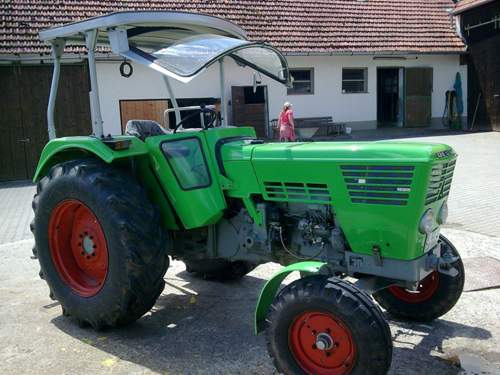

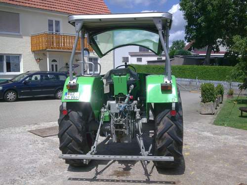

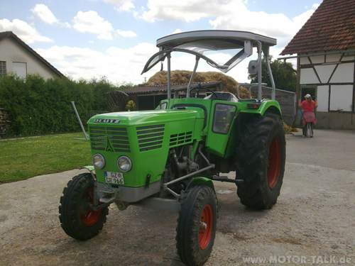

joa und so sieht das gerät aus...

Zu den Bildern: schick issa

Hab am kotflügel nen kleinen Lackschaden entdeckt, wo darunter das alte deutzgrün herausschaut, entweder wurde der kotflügel hinten mal (quasi beifahrersitz) mal ausgetauscht
oder es ist doch das alte dunkelgrüne model umlackiert.
aber die alten haben doch kein 12/4 Getriebe oder? 😕
woran kann man diese modelle noch unterscheiden?
gruß
ahh da wäre noch ne bitte, die Regelhydraulik wird ja offensichtlich über den oberlenker gesteuert, und ich habe nebern den Heckkraftheber Hebel nochmal nen hebel, den ich genauso verstellen kann.
ich geh mal dafon aus das der was mit der regelhydraulikeinstellung zu tun hat. erklär mir mal bitte wie das funktioniert! danke....
Wie ich rausgefunden habe gabs den 6006 nur in dunkelgrün. Gebaut wurde er von 1968 - 1974. Danach kam der helle 6206. Ab etwa 1972 gabs das 12/4 Getriebe.
So würde ich mal behaupten, das dein 6006 nur ins helle Grün überlackiert wurde...
ja genau, das hab ich auch recherchiert.
verdammt...zu früh gefreut...😁
