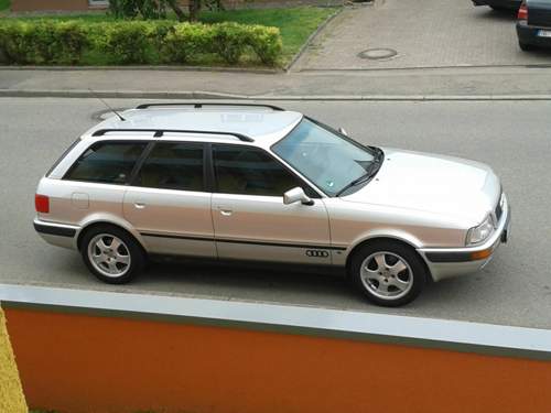

Die Audi 80 sind vollverzinkt, im Sommer 2017 musste ich meinen verunfallten 1992 er abgeben, der stand da Wie neu,bei meinem Audi 90 von 1990 sieht es nicht viel anders aus 🙂
Hilfreich,der eine lief die meiste Zeit im Freiburger Umland, der 90er kommt von Köln
Derzeit habe ich einen verlodderten 1994, der zwar auch viel in Mannheim und Karlsruhe unterwegs war,da sieht es schon anders aus und der Avant kommt ausm Schwarzwald, sein interner Spitzname ist Rusty
Aber im Vergleich zu anderen gleich alten Autos is das Jammern auf hohen Niveau
Neuralgische Stellen sind Vorderachsträger, Kraftstoff- und Bremsleitungen, an der Karosserie die Radhäuser der vorderen Kotflügel, bzw dahinter zum Schweller hin
Alle Avant haben wie die S2,V6 und Modelle mit Sportfahrwerk den grossen Stabi drin
Die V6 und Modelle mit Sportfahrwerk auch Gasdruckstossdämpfer,V6 zusätzlich noch Stossdämpfer am Lenkgetriebe,die lassen sich (sofern Fahrwerk auch intakt) sehr sicher und auch halbwegs flott fahren
Bei kleineren Modellen sind die Federbeine mit Öl aufgefüllt, kommt dann einfach eine Kolbenstange mit Dichtungen raus
Das macht die Autos sehr kommod und wenn ein Tausch fällig ist,verbaust einfach normale Stoßdämpfer, meistens auch Gasdruckdämpfer
Unser V6 Avant ist vor 4 Jahren in den Genuss einer Revision von Fahrwerk und Bremse gekommen
Im Winter sind wir mit originalen 15 Zoll Felge mit 205er Reifen ganz gut unterwegs,Quattro wäre aber schon etwas besser
Im Sommer mit 225er Pellen auf 16 Zoll sieht er aber schon schick aus und macht auch Spaß
Meine Limousine ist ein Sportmodell mit originalen Sportfahrwerk,hab bei der Probefahrt gestaunt, wie agil der flitzt und ich bin die Autos bis dahin auch tiefergelegt gefahren
Der bekommt jetzt auch noch so einen Lenkungsdämpfer wie der V6 und dann liegt der auch richtig satt 🙂

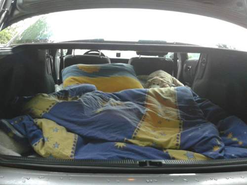

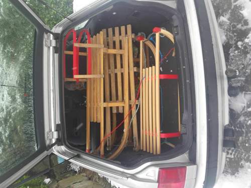

Zu dritt wirds grad mit Urlaubsgepäck selbst im Avant schnell eng,im Alltag geht es aber schon
Kleine Randbemerkung, MinimumKofferraum unter Fensterkante is beim Avant erheblich kleiner als bei der Limousine
Aber auch da hab ich bis jetzt alles unter bekommen, was rein musste
Dafür wuseln wir aber auch nicht nur über enge Schwarzwaldstrassen,sondern auch Gassen und Parkhäusern
