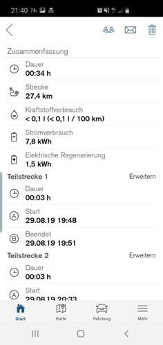

@stelen schrieb am 1. September 2019 um 10:42:15 Uhr:
Könnten bitte mal ein paar T8 Fahrer in der OnCall-App nachschauen, was sie für Werte bei
Stromverbrauch - Elektrische Regenerierung
stehen haben, wenn sie eine komplette Akkufüllung verfahren? Die Strecke ist dabei wurscht.
Bei mir bleiben da nur noch so 5,2 - 5,4 kWh übrig -egal wie lang die Strecke war- ich könnte schwören als er neu war ging das eher in Richtung 7, leider habe ich zwar diverse Screenshots aus der App, aber keinen der genau eine Akkufüllung betrifft.
Danke
Ich fahre meinen V60 T8 MY2020.1 - 11 kWh - fast täglich leer, am Freitag z. B. 10,0 kW Verbrach + 2,1 kW Rekuperation. Reichtweite ca. 45 km.
Das Auto lässt wohl immer noch etwas Restenergie im Akku, vermutlich für besondere Fälle.
Wohl eher für die Akkugesundheit... 😉
Irgendwie hab ich ja wie schon mal angesprochen auch das Gefühl, dass ich nicht mehr ganz so weit komme bzw. Auf der gleichen Strecke mehr Strom brauche, als am Anfang. Auch wenn ich erst knappe 8000 km drauf hab.
