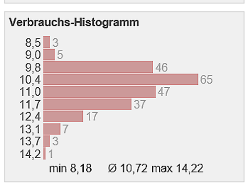

Derzeit liege ich laut BC über gut 6.oookm bei einem Gesamtschnittverbrauch von 9,8L
@Vergleichsverbräuche: Anbei mein Spritmonitor vom Q5 3.0 Wunderdiesel (über 140 Tkm gemessen). Hier war ACC sehr oft bei 180-200 km/h und die Schnitte auch bei 130-140 km/h. Das geht aber nur auf eher ruhigen baustellenfreien Autobahnen. Der Verbrauch ändert sich aber auch kaum, wenn man die Einstellungen (des ACC) beibehält und nur auf 110 km/h im Schnitt kommt.
Im Vergleich zum aktuellen Q7 ist zwar der Motor etwas weiter entwickelt, aber das Gefährt (Q7) hat einen deutlich schlechteren Luftwiderstand und noch mehr Gewicht als der Q5.
Spritmonitor-q5
