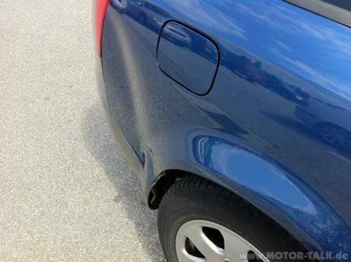

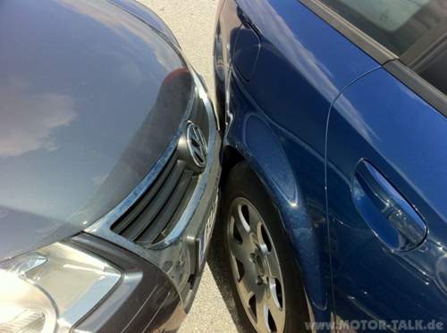

kam heute beim Einkaufen zu meinen Audi und was muss ich sehen da ist mir einer reingefahren und der Lenker hat das Auto verlassen womöglich suchte er mich. Doch es kam lustiger meine rechte parkende Nachbarin kommt zu Ihren AUto und fragte mich ob ich Ihr reingefahren wäre. Es stellte sich raus der Lenker hat Auto eingeparkt ohne Gang und Handbremse drinnen und zum drüberstreuen auch noch Lenkung richtung Bergab eingeschlagen.....Dann kam die Lenkerin ganz erstaunt und konnte es nicht glauben. Naja wie auch immer nun zu meiner Frage als ich heute noch versuchte bei der Autowerkstätte einen Termin zu bekommen und den Zeitbedarf abzuklären hat mir der Meister gesagt dass das hintere Blech rausgeflext werden muss und da stellts mir alle Nackenhaare auf weil ich denke da wir übertrieben (weil Versicherung zahlt eh) und im endeffekt wir einerseits Auto anfälliger an der Nahtstelle für Rostbildung (will das Auto noch länger behalten) bzw. Stabilitätsverlust ich auch denkbar. Was meint Ihr dazu vielleicht könnt Ihr mir einen Tipp geben wo die Blechteile (ab Werk) zusammengefügt wurden.

ich würde zu einem Audi-Zentrum fahren und die sollen das nach werksvorgaben wieder herstellen! Habe ich beim dem Auto meiner Freundin auch machen lassen. Es ist jetzt gut 6 Jahre her und es gibt keinen Probleme mit Rost oder irgendwelchen anderen Dingen.
Bei ihr war es auch die selbe stelle nur auf der Fahrerseite. Es wurde dort dann das komplette blech getauscht und wieder alles verzinkt etc.!

Das Blech biegt jeder gute Beulendrücker wieder zu 95% hin, den Rest spachteln und lacken. Ist billiger (Restgeld zum Schadenswert für dich!) und du hast keinen Ärger mit Nähten.
@ Dark Dämon, wie kann man handwerklich nach dem Austausch des Seitenteils die Schweissnähte verzinken ??? Das wäre eine Revolution !! Du meintest bestimmt verzinnen, oder ?? Das ist aber ein feiner Unterschied. Nun zum eigendlichen Schaden. Laut der Fotos ( Endgültiges Urteil kann man erst nach Zerlegung des Fahrzeuges fällen ) sollte ein Karosseriebauer mit Sachverstand eigendlich in der Lage sein, das Seitenteil wieder instandzusetzen. Vorteile sind u.a. keine Angriffspunkte für Rost und natürlich Kostenersparniss. Der Karosseriebauer, der diesen Schaden nicht ausbeulen kann, kann auch zu 90% kein neues Seitenteil ordentlich einschweissen. Da leidet die Haltbarkeit extrem drunter.Und nen B6 bzw. B7 lässt sich eigendlich an dieser Stelle immer recht gut instandsetzen. Ich würde dir echt raten, nochmal ne zweite Stimme von nem Karosseriefachmann anzuhören. Und glaub mir, es muss nicht immer " AUDI " an der Werkstatt stehen, um gut zu sein !!! Bitte berichte weiter über deine Geschichte, danke.

Ein guter Karosseriebauer kann im vorliegenden Fall dies viel besser richten, als jeder Audi Betrieb der ein neues Seitenteil einschweisst.
Es mag sicherlich auch Audi Zentren mit angeschlossener eigener Karosseriewerkstatt geben. Die können das dann natürlich auch.
Aber hier ist schön genau ausbeulen dann ordentlich lackieren der beste Weg. Und das kann eben der Karosseriebauer und der Lackierer am besten.
Und für die anderen Experten. Mit einer Lackdichtemessung wird jede Nachlackierung erkannt. Egal ob das komplette Teil ersetzt wird oder halt instandgesetzt. Auch bei neuem Seitenteil müssen die Übergänge gespachtelt werden.
Dies liegt einfach daran, dass im Werk eben mit nem Lackierroboter äußerst dünn lackiert wird. (Mit Elektrostatik etc.) Sowas kann man nicht mehr im Nachhinein machen.
Fazit: Gutachten machen lassen, anschließend beim Karosseriebauer instandsetzen lassen.

Was den Schaden angeht werde ich drauf bestehen, dass der Wagen ausgebeult wird. Lieber ein wenig mehr Kitt denn ich will das Auto noch viel länger behalten als diese Forum Rubrik "8E+8H" existieren wird. Hintergrund eine Bekannte von mir hat Ihren Audi 100 C2 über 28j fährt noch immer....gggJ daher meine Wunschvorstellung es soweit es mir gelingt ihr nachzumachen (bin ja noch dazu der Erstbesitzer) und der 1.9 Schaltgetriebe hat beste Chancen. Was verzinken angeht es gibt auch Zinksprays die sicher sehr gut sind, nur eine Schweißnaht ist immer eine Schwächung und ist meistens anfällig auf Rost. Was die Lackgarantie von Audi angeht, gibts höchstens 2Jahre (vom Lackierer) ausser gegen Durchrostung (wird nie in 10j eintreten) da sinds 10j aber meistens gibts nix bei Oberflächenrost und dass ist der häufigste Rostschaden.
