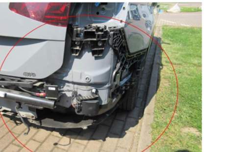

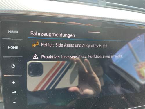

Hallo liebe Community,
ich habe seit einiger Zeit immer den Fehler bekommen, Side Assist und proaktiver Insassenschutz nicht verfügbar. Daher mal zum 🙂 gefahren. Nach der ersten Analyse kam der Rückruf: Scheinbar Parkschaden durch unbekannt. Steuergerät rechts rausgebrochen und Heckschürze beschädigt (innen und außen). Eine Beschädigung außen war durch mich nur sehr schwer erkennbar, Ergebnis- Alles Neu, „Sie haben doch eine VK“ Zitat Ende 😮 3T€ Schaden…

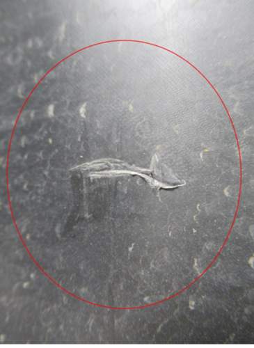

jetzt geht der Streit los: Ich sage, klar die Halterung und das Steuergerät muss neu, aber bei der Heckschürze sehe ich von außen nichts und innen ist ein Kratzer (das Geld will ich sparen), der :-) sagt, wegen dem Kratzer würde die Kalibrierung fehlschlagen und der Assist ggf. nur fehlerhaft arbeiten.
Hat dazu jemand Erfahrung, ob für den Radarsensor die Innenfläche der Heckschürze 100% eben sein muss?
Kratzer in der Heckschuerze innen, nach kurzzeitiger Beruehrung des Sensors durch anderes Auto.jpg

Kauf dir ein neuen Halter.
Ein gebrauchtes 2Q0907686B vom Passat bei eBay.
Wobei ich erstmal das alte drin lassen würde zum testen, wenn äußerlich keine beschädung zu sehen sind.
Kalibrieren tut er auch dynamisch.
Kratzer mit Schleifpapier etwas raus machen und glücklich sein.
Sind keine 100€

Wie sieht der alte Sensor aus, hat er ersichtliche Schäden
…Nein, aus meiner Sicht nur die Halterung. lt. VW darf die Heckschürze in dem Bereich nicht gespachtelt oder überlackiert werden…als Alternative suche ich gerade nach einer freien Werkstatt, welche die Kalibrierung machen kann…leider haben nur die wenigsten so eine Wand. Bin gespannt, habe heute nochmal mit dem 🙂 diskutiert, der Serviceberater wollte nochmal mit dem Chef sprechen, was möglich ist…bin gespannt…ich denke auch, dass dein Ansatz hier funktionieren könnte.
Dann mach mal nur den Halter und guck was passiert.

Was mich bewegt, ist die Frage ob der innere Kratzer an der Heckschürze einen Einfluss auf die Arbeit des Radars hat…glaube ich weniger, aber deshalb soll die gesamte Heckschürze neu werden…Vielen Dank für euer Wissen und Feedback!
@Nudelsuppe2k Bei unseren ist rechts das 566 ('MASTER'😉. Habe jedoch ausm Stehgreif kein Plan ob das beim Facelift auch so ist. 😁
@Hajoschroeder Wenn du das innen schön glatt schleifst passiert da nichts. Da ist ja auch genug "Fleisch" ums zu ebnen.

Meiner steht aktuell auch beim Vertagshändler, weil er zeitweise die Fehlermeldung "Side Assist & Ausparkassistent nicht verfügbar " bringt. Laut Fehlerspeicher ist die "automatische Konfiguration von Steuergerät 2" nicht möglich. Schauen wir mal... 😉
Ich hätte ja in meiner laienhaften Annahme gesagt, die Kunststoff Heckschürze ist dem Radar egal. Aber laut dem Artikel hier scheint es sehr wohl einen Einfluss zu haben. Allerdings lese ich auch raus, dass der Lack etc. den größeren Einfluss hat.
https://www.fhr.fraunhofer.de/.../...ierung-fuer-automotive-radar.html
Also vielleicht wirklich glatt schleifen und gut.
