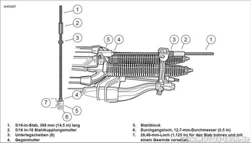

mit den spanngurten hab ich das damals gemacht als die white bros tieferlegung einbaute und die inneren federn wechslete.
das war ne ganz schöne schinderei und nicht ungefährlich.
aber wenn niemand helfen kann, werde ich den weg nach kanossa doch gehen und mir dieses spannding kaufen....
Mit einer grossen Schraubzwinge funktioniert es auch.
eine große schraubzwinge?
wie soll das gehen?
das zerkratzt doch alles den chrom,,,,????
Servus,
was kost'n des Teil eigentlich?
Weil Eigenbau is' auch ned schwer, oder?
Schau mal hier:
Gruss Scotty
Springerfedernspanner

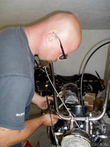

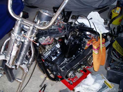

Moin Adriell !
Kann Dir nur sagen das die an meiner 1994 Springer super passen und es null probleme gab mit den Innenliegenden Kabeln !
Das wichtigste war aber für mich das die Teilchen meinen Ape fest halten , was bei den Originalen leider nicht der fall ist !
Also ich kann die Teile echt wärmstens empfehlen !!!
Siehe Fotos
Gruß Stefan
