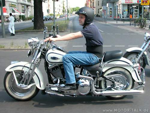

Zum Bike:
Ist alles stimmig. Hübsches Teil. Kleinere Blinker würden noch schick sein
Bei den Blinkern stimme ich dir vollkommen zu, die Originale sind schlimm. Hast du da mal Tipp was deiner Meinung nach dran soll. Ich will ja nicht zu Louis oder sonst wo hinfahren und irgendwelche Plastikdinger anbauen.
"Hast du da mal Tipp was deiner Meinung nach dran soll. "
O.K, kriegst Du nen Tip, voll fachlich und sachlich:
lass die blinkerhalter dran und schraub nur die blinker ab. da schraubst Du dann ganz einfach die kleineren serienblinker der späteren Harleys dran  (twincam-bis heute).
sieht so aus:
FLSTS

@damir: die alten ab und kleine Bullets in Chrom oder weiß lackieren lassen. Die gibts in jedem Zubehörkatalog aus Plaste und Metall. Was das Herz begehrt.

Original geschrieben von Ufo1958
bb-blue--- wie hasten das mit dem fenderhaltern an der springer gemacht? oder ist das ein ganz anderes vorderteil?
Ufo
@ufo:
die festen halter wurden angeflext.
dann wurden "Stäbe" an die gabel geschraubt, auf die dann die originalen "knochen" für den Fender angepasst wurden.
das hab ich nicht selber gemacht, denn dazu war eine drehbank nötig.
dann wurden in den fender Muttern eingeschweisst, an dennen die Knochen nun festgeschraubt werden.
diese knochen sind gebrtaucht gekauft.
ist ja das selbe prinzip wie bei deiner...
