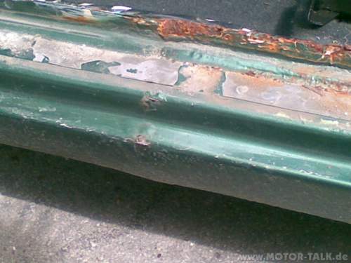

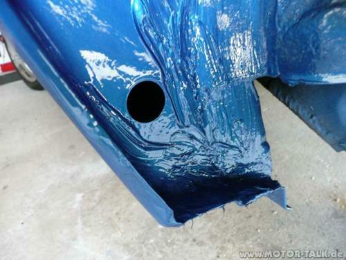

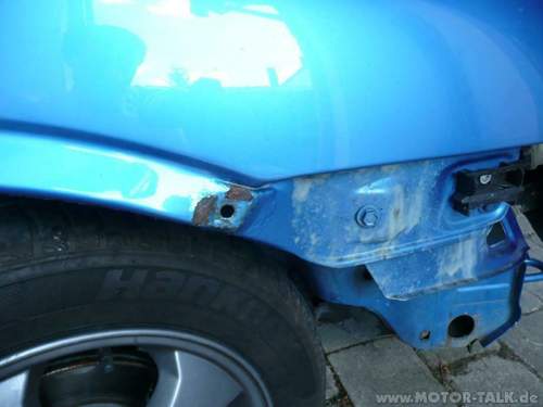

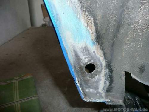

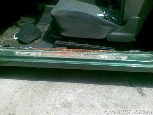

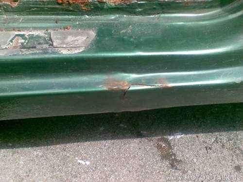

im Anhang ein paar weniger schlimme Roststellen am blauen 99er, und eine ziemlich böse Durchrostung am Schweller eines weißen 94ers:

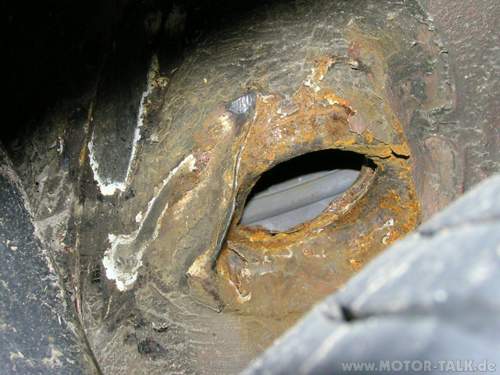

Rost am Längsträger
Habe heute festgestellt das der rechte Längsträger von meinem 2000'er B an einer Stelle durchgerostet ist. Weiss jemand Abhilfe und was es im etwa kostet?

Hab ich hinter mir, hab 150 bezahlt das passende blech glaub ich 30 oder so. Aber tutti kompletti, wars wert, das teil hat ausgesehen wie sau

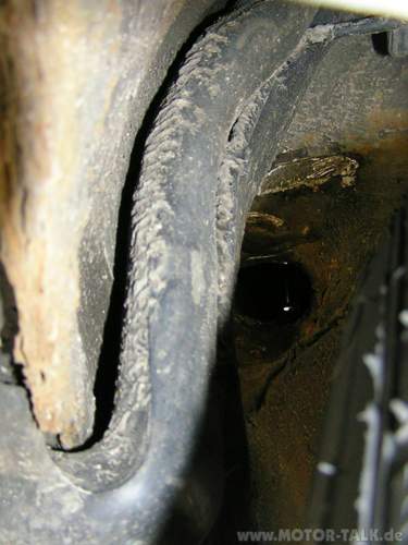

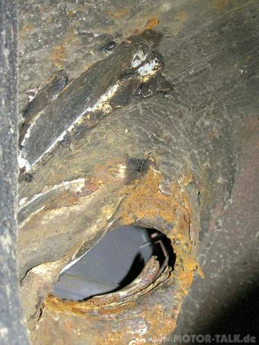

so sahs bei uns aus, denk es war ein versteckter aufpraller schlecht gemacht.
Zieh mal den ganzen gummi ab, darunter lautert das böse;-)

Naja, ganz so schlimm wie bei dir ist es noch nicht, muss aber dringend gemacht werden. War gerade beim FOH, der Meister hat Fotos gemacht. Er will bei OPEL einen Kulanzantrag stellen. Ich habe den Wagen im Februar beim Händler gekauft. Vorbesitzerin war eine Rentnerin, die hat alle Inspektionen beim FOH machen lassen. Die Kosten für die Instandsetzung bezifferte der Meister mit ca. 350 Euronen.
Allerdings mit allem, raustrennen, schweissen, verzinnen, lackieren.
Ohne Gummi
Glaube zwar nicht dran, das OPEL auch nur einen Cent dazugibt, aber wenn doch wäre schön.
Hab ein Bild vom Rost im Ersatzradkasten.
Hatte von unten Klebeband dran gemacht und es dann schweissen lassen. Grundierung drauf und Metallschutzlack obendrüber, trocknen, fertig.
So mo paar bilder vom rost vor dem schweissen! sieht alles nicht so schlimm aus jedoch beim saubermachen wurden z.B die löscher in den Schwellern schnell von 1cm größe zu faustgroßen Löschern und bei mir waren fast alle dragenden teile betroffen Schweissen mit Blechen und Schutz (Lack,Unterbodenschutz,Hohlraumver.) ca kosten von 600 euro
