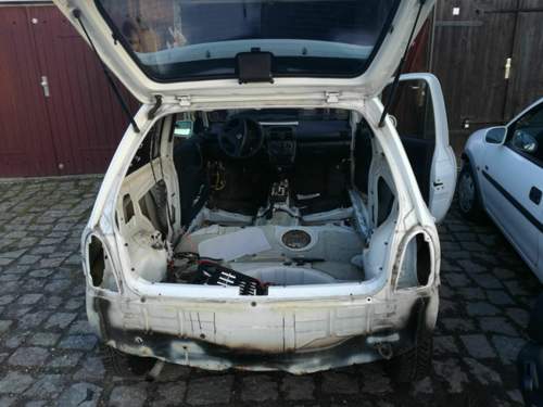

Servus,
@opelfreak3398
Hab gerade n ähnliches Projekt, der wird aber zur besseren Reparatur komplett zerlegt, damit ich auch an die Spritzwand und alles komme. Meiner ist nur noch nicht so breit. Wie viel hat der denn schon gelaufen?
Ich muss mozartschwarz zustimmen, da hast du was vor, viel Erfolg. 😉
Komplett auseinander hatte ich vor, würde dann aber zeitlich eng werden... August soll er mit nach Holland aufs Opel treffen...
~210000km
OK, das wäre echt schwierig. Meiner wird da voraussichtlich auch noch n paar Tage länger brauchen.
Wenn mein Telefon funktioniert mach ich morgen auch noch n paar Bilder vom allgemeinen Zustand rein. Vor 1 Jahr hatten wir da schon angefangen, unfallbedingt musste ich aber die Restarbeiten vertagen. Jetzt steht er fast komplett ausgeschlachtet in der Garage und wartet auf den zweiten Frühling. 😉
Meiner hat jetzt auch 220k km runter, aber den möchte ich behalten. Bei jedem anderen hätte ich ihn in die Tonne gedrückt, der hat es aber verdient.
Hab mir dafür aber erst einmal nen adäquaten Ersatz gesucht, der steht davor. Der hat 180k km weniger auf der Uhr. ^^

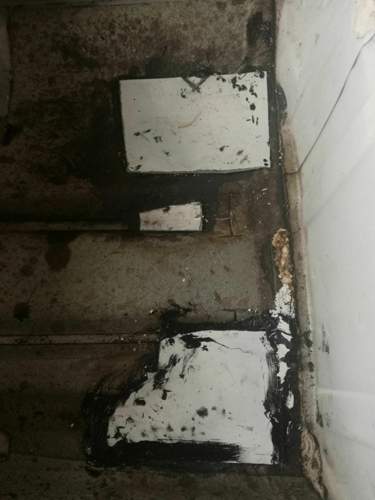

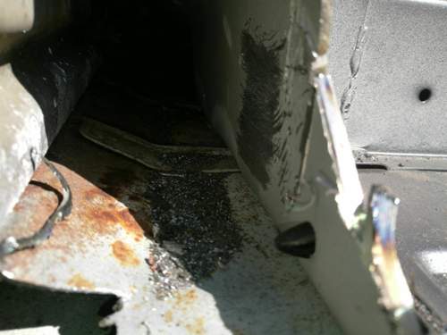

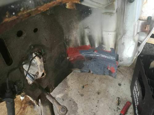

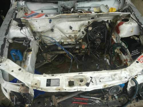

Servus,
hab heute Zeit gefunden und n paar Fotos gemacht. Die weißen Bleche sind dort, wo noch die größten Löcher sind, einfach auch nur n Provisorium für n halbes Jahr. Gleichzeitig sieht man schon eine neue Wagenheberaufnahme, beide sahen bei mir aus wie Schweizer Käse. :/
Die Bleche obendrüber waren auch schon weggefault, weil sich dort das Wasser und der Dreck immer gestaut hatte. Alles, was dort schwarz ist, wurde entweder ersetzt oder abgeschliffen und mit Rostschutzfarbe gestrichen Die Teile dort wurden dementsprechend schon ersetzt. Ansonsten halt der typische Rost an fast jedem Loch im Motorraum, aber noch nichts ernsteres. Gleichzeitig hatte ich den Frontholm schon einmal komplett abgeschrubbt, mit Rostschutzfarbe und Bitumen bearbeitet. Das kommt aber alles wieder ab, da es nur n Provisorium war, und wird wieder erneuert. Der Tankstutzen muss gemacht werden und auch der Stoßdämpfer hinten rechts schaut suboptimal aus.
Das Luftleitblech vorne noch komplett ersetzt, bei dem Unfall damals war es komplett verbogen worden, ich hab es nur so Pi Mal Daumen wieder hingebogen, die Scheinwerfer haben wir dann anschließend aber wieder eingestellt bekommen.
Abschließend ist dann noch der Schweller dran, der schaut aber an sich nicht so wild aus.

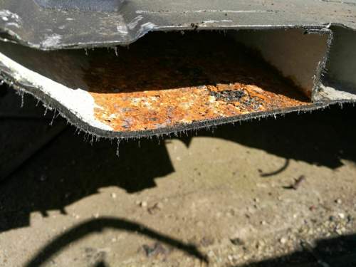

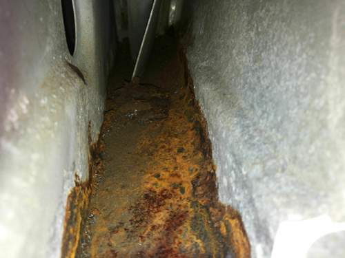

Moin,
schönes Stück Arbeit ,
wenn du ihn länger fahren willst , mach dir mal Gedanken über ne Hohlraumversiegelung .
Die Bilder sind von nem 99er 306 Cabrio :-(
Img-20170518-104150
Img-20170518-104236
Img-20170518-104231
Und lasst den Bitumenkram weg...
