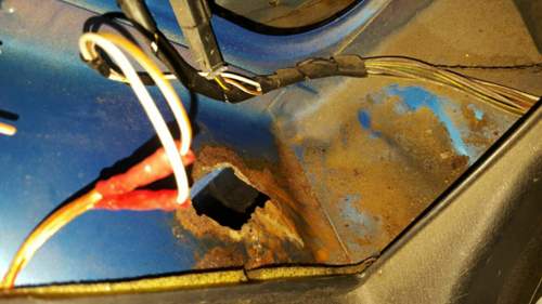

Moin,
so sieht das momentan bei mir hinter den Tankstutzen aus.
