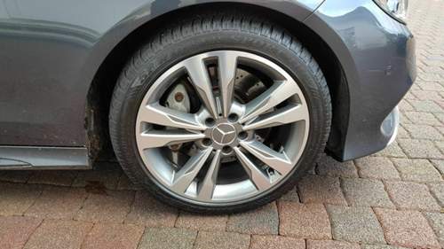

Hätte noch ein paar ordentliche Avantgarde Felgen 18" mit fast neuen W-Reifen.
Ich denke die Avantgarde Felgen waren immer in 17.
Welche hast du denn in 18?
Bei Avantgarde und AMG line sind die in 18"
In 8,5 x18 et48 für mit 245/40 R18
Bild 1

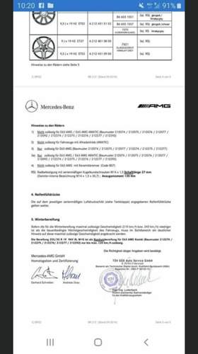

Hallo Leute.Mein Sohn hat sich einen E63 zugelegt.Wie schaut es da bei der Winterbereifung aus. Ist es zwingend das man auch im Winter ne Kombi draufhat, oder kann man vorne und hinten gleiche Dimensionen fahren.
LG Mike
@mauritzki schrieb am 13. Oktober 2020 um 06:46:01 Uhr:
Hallo Leute.Mein Sohn hat sich einen E63 zugelegt.Wie schaut es da bei der Winterbereifung aus. Ist es zwingend das man auch im Winter ne Kombi draufhat, oder kann man vorne und hinten gleiche Dimensionen fahren. LG Mike
Hi Mike, also mein 2014er E63 hat (hatte) die 19 Zöller in 9x19 VA und 9,5x19 HA mit 255/35 auf der VA und 285/30 auf der Hinterachse. Es ist möglich, steht übrigebs so auch in der Bedienungsanleitung (Bordmappe) als Winterbereifung 255/35 ringsum zu fahren. Sollte einer Interesse an den original 19 Zoll AMG Rädern haben, meine in absdolutem Top Zustand incl neuer Reifen, wären zu haben :-) gruss Burner
W212 - E63 Reifenkombi
