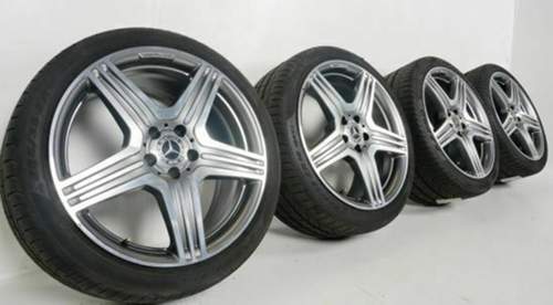

Fährt jemand 19 Zoll CLS W218 AMG Räder auf einem S212?
Ich hatte die 5 Speichen AMGs vom 218er auf meinem damaligen E350T (306 PS) , ist aber schon ein paar Jahre her.
Habe die Räder nach ein paar Wochen wegen der Optik gegen die 19 Zoll AMGs vom SL getauscht.
Die CLS Räder passen jedenfalls problemlos unter den S212.

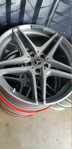

Hat jemand die teilenummer von diesen felgen sind Original amg und passen die auf meinen s212 e300
@Ak8479 schrieb am 8. November 2020 um 12:53:47 Uhr:
Sehen aus wie die Räder vom W205.
https://www.ebay.de/i/183868340345?...
Kannst auf dem 212er vergessen, völlig andere ET.
Funktioniert hinten nur mit Spurplatten und Einzelabnahme beim TÜV.

Hmm danke für die Antwort der Verkäufer meinte das die felgen passen aber ich hatte auch die Vermutung das die nicht passen könnten.
Schade
Ich will für Sommer unbedingt 19 zoll AMG nur verstehe leider nicht welche ich darf und welche nicht

Der VK soll einfach die Nummer an der Innenseite der Felge ablesen, dann siehst du ob es sich um C Klasse Felgen handelt.
Bin mir aber fast sicher.
Du bräuchtest dann auch ein Tragfähigkeitsbescheinigung von Mercedes über die Felgen, wenn du eintragen lassen möchtest.

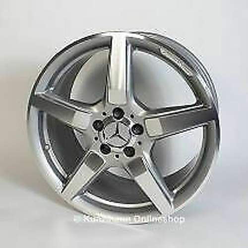

@Peterchen1975 schrieb am 7. November 2020 um 21:58:47 Uhr:
Danke für die Antwort.
Von den Maßen her denke ich auch, dass es unkritisch ist...
Es kommen auch die identischen Reifenmaße drauf´, nur was ist mit der Traglast?
Ich habe an der HA dank AHK 1480Kg!
Das ist meine einzige Sorge....
W218 19 Zoll
Welchen Tragindex hast du denn auf deinen Reifen?

19" beim S212 mit AHK geht nur mit Mischbereifung. Hinten 9.5 oder 10"x19 mit 285er Bereifung

Ja klar geht nur Mischbereifung!
245 35 19 - 93Y / 285 30 19 - 98Y
Diese würde ich fahren wollen.
Da wäre seitens der Reifen alles safe und passt auch so drunter.
Nur es geht halt um die Traglast der Felgen...
Wenn die 10j 740kg hätte wärs super, aber wer kann mir das sagen?!
