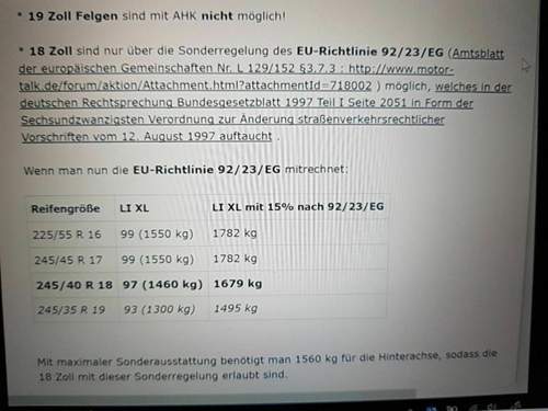

Hast du einen S oder W? Für den S212 wird die Traglast der Gummis hinten nämlich nicht reichen.
Ohne Serien AHK reichen die 96 der 255/35
@snwtgr schrieb am 21. April 2020 um 20:13:37 Uhr:
Natürlich reicht die, sofern die hintere Achslast unter 1420 kg liegt.
P. S. Schrauber-Jack war schneller....
Also mein S212 hat 1460kg im FZG Schein, mit AHK 1580kg
@Pola_Roid schrieb am 18. April 2020 um 23:07:42 Uhr:
Fahre einen S212 350 CDI EZ 02/11 (265PS) mit 4matic, Airmatic, AMG Paket & AHK.
Achslast HA 1395kg, bei Anhängerbetrieb 1515kg.
LI 96Y reicht für 1420kg an der HA.
Bei Anhängerbetrieb darf ich die Traglast um 15% überschreiten, d.h. 1633kg.
Geht also mit werksseitiger AHK.
Du beziehst dich hierauf...........

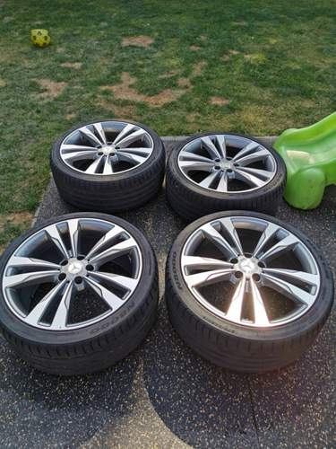

Hab hier 8,5 ET34,5 und 9,5 ET48 x 19 liegen. Sind originale MB Felgen. Mit 245/35 und 275/30 Reifen. Siehe Bild. Fährt die einer von euch?
Wollte die grad montieren, aber für die VA Felgen sind die radschrauben zu kurz. Wollte die originalen von meinen 17Zoll winterrädern nehmen. Die haben 27mm Länge.
Muss mir dann am Montag 40mm Schrauben besorgen.

@jdm-teg schrieb am 25. April 2020 um 16:08:52 Uhr:
Ich hatte auch Räder vom CLS in der gleichen Größe (allerdings AMG) auf dem S212, passte problemlos, vorne zwar knapp, aber geht.
Ok. Hab ich mir fast gedacht das vorne knapp sein wird. Hab H&R Federn drin. Mit Tieferlegung sollte es wohl passen. Hinten sollte kein Problem sein.
Aber erstmal abwarten bis die Räder drauf sind. Mache dann direkt Bilder.
Geht vorne eigentlich nicht mit tieferlegung, es gibt bei Verschränkung des Fahrzeuges Probleme
