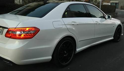

@1120berlin schrieb am 10. August 2019 um 14:57:14 Uhr:
Sehen auf nem bmw auch gut aus
Aber anderes Thema 😉

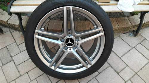

Hallo Ihr,
trau mich fast gar nicht zu fragen... aber 82 Seiten lesen....
Ausgangspunkt:
S212 E500 4-matic Bj: 12/2015, ringsum 245/40 R18 97Y XL
VA: 1215Kg
HA: 1415Kg
Wunsch 19"-Felgen
keine Mischbereifung (fällt ja wohl wegen 4-matic bei mir aus)
AMG-Felge
1. Kann/darf man 255/35 R19 fahren? Conti gibt´s z. Bsp. mit Lastindex 96Y
2. Wie siehts VA/HA mit einer AMG 9x19 ET 37 für den 212er aus?
3. Interessant wäre auch eine 213er Felge mit ET49 und 10mm Spurplatten.
Nach meiner Berechnung hätte ich innen 6mm mehr Platz, wobei ich nach außen 16mm weiter raus komme.
Kann hier jemand helfen?
Gruß Stefan
Wenn du Felgen mit passender Traglast hast (nachweis durch Gutachten oder Fahrzeugzuordnung mit entsprechender Achslast des Fahrzeuges) dann sollten 255/35R19 auch rundum, wenn der Index 96 ausreichend ist für dein Fahrzeug (keine serienmäßige AHK)
Wenn der TÜV keinen impaxt test haben will (bei dem nachfragen der es auch eintragen soll) dann seht einer Einzelamnahme nichts im Wege.
Traglast 96 ist 710 kg. Macht auf der HA 1420. Reicht also.
AHK habe ich nicht.
Die 255/35R19 haben ja 1,x Prozent mehr Abrollumfang, das bedeute das der Tacho ja 1,x km/h we iger anzeigt, was ja denke ich noch im Rahmen ist.
Dann solltest du für deine Felgen noch die Tragfähigekeit irgendwie nachweisen können.
Bei Felgen von größeren Autos sind meiste auch Reifen mit höherem Querschnitt montiert. Ein fkacherer Reifen erhöht die Belastung der Felge, daher möchten einige Prüfer mittlerweile einen impact-test (googeln) haben, das vorher noch abklären.

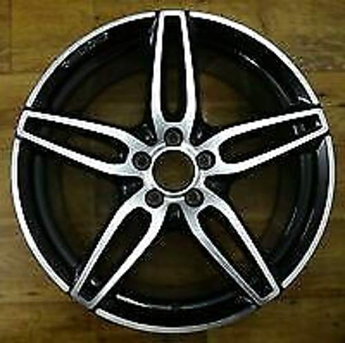

Also ich habe die
A21340121007X23 im Auge. Das ist die "hintere" 9"-Felge des Mischradsatzes.
Wie oben geschrieben, würden die in Verbindung mit 10er Scheiben, drunter gehen - Auch mit 255er Bereifung.
Momentan finde ich nur nicht wirklich heraus, auf welchem 213er die gefahren werden können.
Wenn ich das wüsste, kann ich über die max. Achslast der Hinterachse desjenigen 213er ja einen Vergleich herstellen.
Bild #209639258
Ist eine Felge vom 43er.
Lg MaddoXx

Das sind doch die stinknormalen 19 Zoll vom AMG Paket, oder?
Glaube nicht, dass die nur für den E43 angeboten wurden.
Jeder zweite mit AMG Paket hat diese Felgen drauf, angefangen beim E200d.
https://m.mobile.de/.../search.html?...
Bzgl. Achslast einfach kurze Anfrage (ich hab es per Post gemacht) an AMG Affalterbach, die schicken dir dann nen Auszug mit den Felgen Daten.
Folgender Link zeigt, dass die Felge für alle W213/S213 verwendet werden kann.
https://originalteile.mercedes-benz.de/...-e-klasse-glanzgedreht-18888
