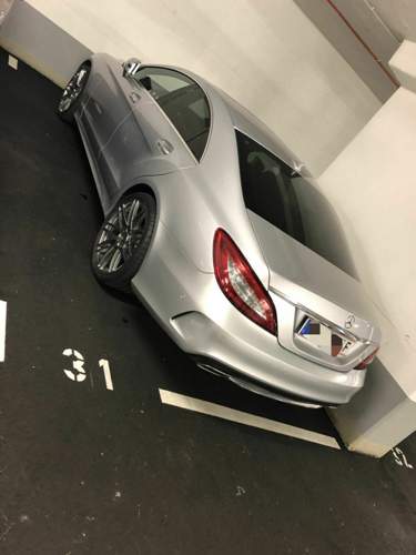

Beim CLS wie angegossen ich denke das es bei der E Klasse leichter sein wird
Wie gesagt E Klasse hat kleinere Radkästen und WENIGER PLATZ.
Der CLS kommt mir extrem hoch vor. Hat das alles so seine Richtigkeit?
Lg MaddoXx
@MaddoXxnr1 schrieb am 11. April 2019 um 16:50:30 Uhr:
Lg MaddoXx
Kommt dir alles so vor alles Serie, 20 Zoll Felgen
