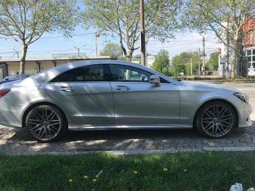

Hier in Ö fahre ich am CLS VA 255/30/R20
HA 295/25/R20
Nie Probleme gehabt mit der Polizei auch bei den “tuning Kontrollen” nichts beanstandet. Selbst beim Pickerl “Tüv überpüfung” sagen die nichts wegen der Bereifung weil es einfach wie “Serie” ausschaut und nicht auffällig ist.
Bild vom Auto
