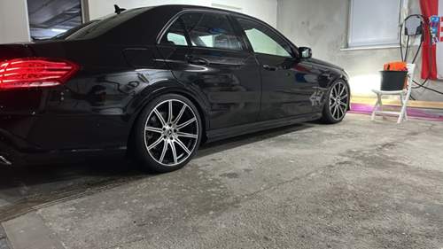

Ich habe welche auf meinem drauf.
8,5x19 ET35 245/35 R19 rundherum
8,5 u 9,5 x19
MB Design KV1

@Matej schrieb am 14. März 2023 um 21:37:57 Uhr:
MB Design KV1
Wie für Mercedes geschaffen!
Hatte KV1 im 20 Zoll auf dem W218, sah auch sehr geil aus, jetzt die selben (Dank Lochkeisänderung bei BMW) auf nem 5er BMW, sieht nicht soooooo geil aus wie auf einem Benz!
Da verliert sich ein bisschen die Bremsscheibe finde ich.
