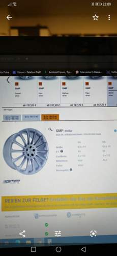

Könnte evtl für hinten 9.5*19 ET 35 nehmen. Aber hab angst das die Reifen sehr weit raus gucken und mit 30mm tiefer schleifen.
Was meinst du? Lieber ET 50 oder doch ET35?

Hi, wenn du mich meinst, hab ich Bild hochgeladen
GMP Stellar
Nimm die erste variante so wie vorgesehen

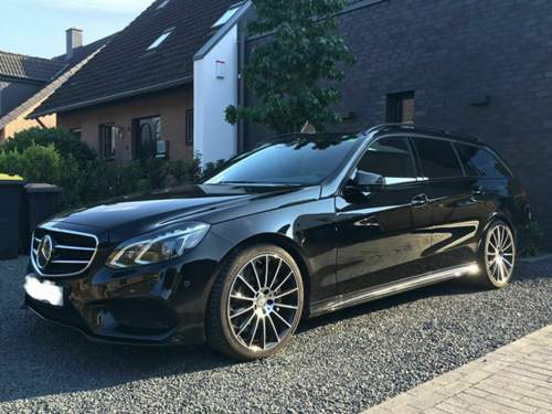

Anbei ein paar Bilder von meinem Ex-212er, damit du siehst, wie das hinten mit ET48 aussieht.
Die ET50 wären 2 mm weiter im Radhaus, also kaum sichtbar.
Die silbernen AMGs haben vorne ET35, 5, die bicolor AMGs haben vorne ET48. Hinten wie gesagt beide ET48.
Damit ist das Radhaus eigentlich schön ausgefüllt. Mehr geht natürlich immer. 8er oder 10er Spurplatten sollten bei den ET50 hinten noch problemlos möglich sein.
9,5x19 ET48
8,5x19 ET35, 5
Siehe oben
@kilicbey25 schrieb am 19. Februar 2021 um 13:16:25 Uhr:
Hallo.
Hat jemand Gmp Stellar vorno 8.5*19 ET45 mit 245/35/19
und hinten 9.5*19 ET50 mit 275/30/19 Bereifung?
Diese mischbereifung möchte ich mir nächste Woche bestellen.
Ich möchte auch 30mm Eibach federn einbauen.
Die Frage ist, ob die Reifen am karosserie schleifen würde oder nicht.??
Wer hat Erfahrung?
Ps: Auto ist e350 Bluetec aus bj 2014 (facelift) limousine
Mfg

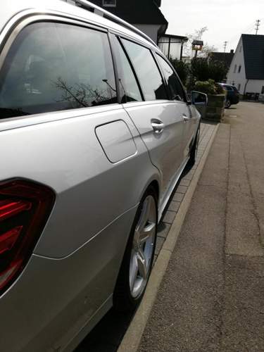

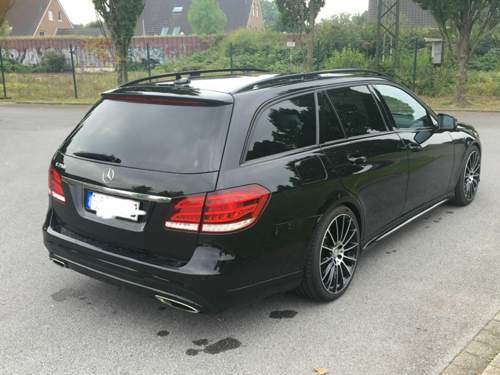

ich hatte diese Felgen auf einem S212 (E500).
Vorne ET 35 mit 245/35R19 Hankook (der Reifen fällt schmal aus) und Tieferlegung (Airmatic)
Hinten ET 50 mit 275/30 R19 und 10 mm Scheiben (also ET 40).
Ich würde vorne ET 45 nehmen wenn Du NICHT tieferlegen willst. Bei Tieferlegung steht das Rad mit ET 45 recht weit im Radhaus.
Hinten wird ET 35 sehr weit rausstehen. Möglicherweise geht es bei der Limousine mit einem 265/30R19.
Ansonsten ET 50 mit 10 mm Scheiben. (Steht sonst zu weit drinnen). Ohne Tieferlegung geht hinten ET 50 möglicherweise auch.
Gucke gleich noch nach Fotos.
Peter
Hier noch ein paar Bilder.
P.S. Der Radsatz ist zu verkaufen.
Bei Interesse bitte PN
Peter
