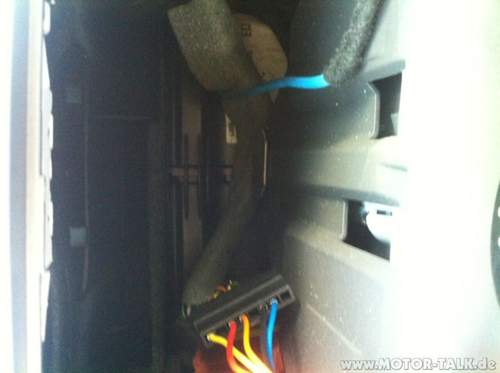

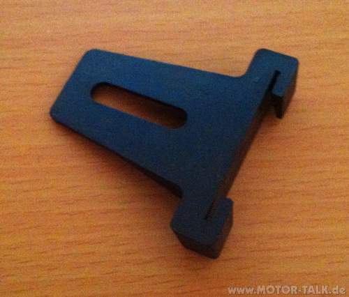

Mein Radio sitzt jetzt nicht so fest, er bewegt sich noch leicht, nun ich weiss nicht wo genau kommt dieser Miststück ( unten: Bild 1) ca. 2 Stunden war ich damit beschäftigt und habe es noch nicht hingekriegt
Ich habe alles probiert, überall zu unterdrücken etc ...es passt nirgends, wo & wie muss ich es einbauen?
Sobald ich meinen USB hineinschieben will bewegt sich der Radio. 😠

Das Teil unten als Bild ist dafür da, um den Radio von unten her abzustützen. Da gibt es soweit ich mich erinnern kann im Radioschacht hinten mittig eine Stelle, wo du dieses Teil befestigen kannst. Das stützt den Radio dann quasi, da du ja ein DIN Radio in einen 2DIN Schacht einbaust.

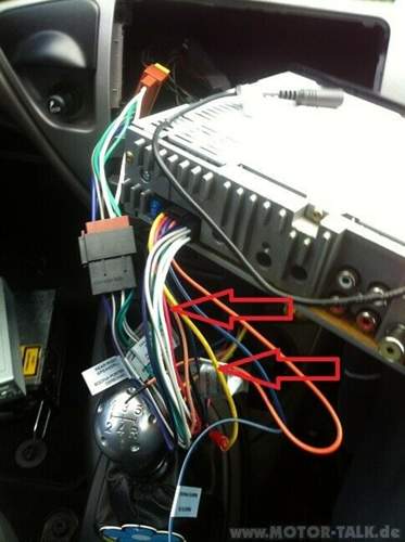

Das Problem mit dem USB-Stick könnte daher rühren, dass du Dauerplus und Zündungsplus tauschen musst. Hatte ich bei meinem Radio auch. Sender hat er sich beibehalten für etwa 30 Minuten, danach waren die Sender weg... Einfach mal ausprobieren wenn du abends die Sender einstellst ob die morgens noch gespeichert sind. Wenn nicht Zündungsplus und Dauerplus tauschen.

Bei den Kabeln musst Du nicht die Adapter tauschen, sondern nur 2 Kabel (rot und gelb)
Ich hab dir das mal auf dem Bild markiert.

Also einfach die Plätze von rot & gelb tauschen.
Der Halter wird hinten an das Radio geschraubt und stützt das Radio, damit es nicht schief steht.
Bei meinem Escort ging es nicht ohne den Halter - das Radio war immer hinten runtergefallen" und ließ sich dann so rausziehen.
Beim Focus ist die Schiene ich glaube unten. Da wird dann der Halter mitsamt Radio raufgeschoben. Der sollte auf jeden Fall montiert werden.

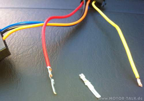

Habe heute versucht gelbe und rote Kabel zu tauschen. Rote Kabel habe ich herausgezogen ohne Probleme, bei gelben Kabel ist mir ein Fehler unterlaufen unten Bild ansehen.
Ich hoffe ich kann denn gelben Kabel noch flicken, ich werde probieren mit dem Schraubenzieher die kleine Kupferdrähte in den Metal zu bringen. 🙄
Bei mir hat leider so ein Halter nirgends Platz, habe probiert aber passt nirgends. 😠 (Beim Bild 2 (halter-1) Kopf nach links drehen) 😁

Einfach den Mini-Plug Stecker ans Kabel löten !
Gelb ist 30 Dauerplus
Rot ist geschaltetes 30 Plus, wird nach etwa 30 Minuten abgeschaltet. ( 30 Min nach Zündung Aus 🙂 )

Auf dem letzen gedrehten Bild siehst du unten vorm Schaumstoff ist der Boden so etwas "W"-förmig. Da setzt das Teil aus deinem ersten Post glaube ich drauf auf.
Das Teil also einfach mit dem "Tropfenförmigen" Ausschnitt ans Radio hinten anschrauben, durch die Form der Aussparung kannst du quasi die Höhe des Standfußes variieren.
Es reicht, wenn das Teil irgendwo aufsetzt, sollte jedoch relativ "fest" aufsitzen.
Wenn es zu viel Spiel hat kann sein dass es hinter deinem Radio anfängt zu klappern, da der Standfuß auf das Metall schlägt 😉
