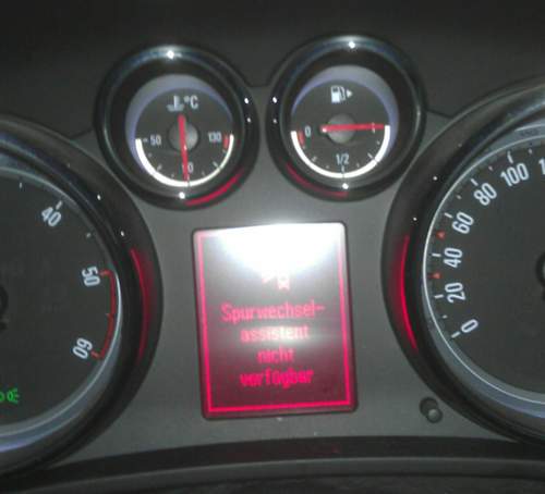

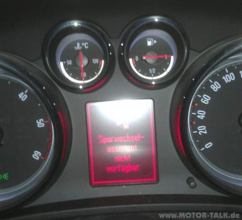

Elektronische Mängel:
Ständig erscheint seit Mai 2012!!! "Spurwechselassistent nicht verfügbar" (teilweise mehrmals innerhalb einer Minute!!!) Die Meldung wird zwischen 1 - ca. 30 Sekunden im Display angezeigt.

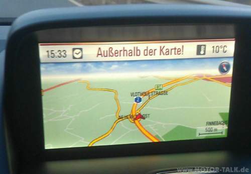

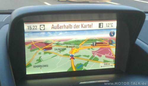

Das Navi geht seit Juli gerne öfters von alleine aus (diese Woche bereits 2x!, besonders gerne öfters beim überqueren des auf Bild 5 zu sehenden Bahnüberganges!!!) Ein neues Navi habe ich bereits seit ein paar Monaten drin.
Das alte Nokia 6230i zeigt externer SIM-Zugriff und auf dem Display des DVD900 habe ich öfters nicht mal einen Balken Empfang (das gleiche Ergebnis mit Samsung oder HTC) und es wird kein Anruf angenommen bzw. aufgebaut (Autobahn wie Innenstadt)
Auf der Karte bin ich öfters "Außerhalb der Karte" unterwegs, obwohl ich laut Karte und Pfeil auf der Straße oder Autobahn fahre. SD-Karte raus/rein reicht nicht jedes Mal, manchmal hilft nur Auto aus, Schlüssel raus, Schlüssel rein, Auto ein.

Pedro, die Fehler von Navi und Telefon hören sich für mich wie ein Kabelbaumproblem an. So ein Kabelbruch kann sowohl bei (starken) Erschütterungen wie dem Bahndamm die Stromzufuhr kurz unterbrechen als auch für den Verlust von Mobilfunk- und GPS-Empfang verantwortlich sein, wenn die Verbindung zum Antennenmodul auf dem Dach gestört ist. Wurde Dein Armaturenträger getauscht?
Mein Navi ist vor Weihnachten auch das erste (und bislang letzte) Mal ausgestiegen, aber Probleme mit Spurwechsel- und Parkassistent hatte ich auch. Der Fehler wird noch gesucht. Neben einem der Sensoren kann es auch das Steuergerät oder sogar der Spiegel sein, der die von Dir fotografierte Fehlermeldung auslöst.
Mein FOH macht sich gerade schlau, was zwischen den Jahren aber schwierig ist...

Meiner steht mit km-Stand 41.xxx seit heute wieder für einige Tage beim FOH.Elektronische Mängel:

nein ach es ist doch der nicht vorhandene Spurhalteassistent,gestern bekam ich die Meldung das er nicht verfügbar sei fast im Minutentakt,auf der BAB mal fast ne Minute am Stück im BC angezeigt,ansonsten wieder nur mal kurz für einige Sekunden.
Schon nervig das es keine Abhilfe gibt.Bemerken möchte ich noch das wieder viel Wasser auf den Strassen lag und es stark regnete...

Bei mir kommt der "Spurwechselassistent" auch bei trockener Piste wie heute Nachmittag auf dem Rückweg aus Schleswig-Holstein über Hamburg, Niedersachsen und Bremen. Da meistens nach dem Ende der Meldung auch die Lampen in den Aussenspiegeln noch für bis zu 30sek. nachleuchten, geht dann auch der Tote-Winkel-Warner nicht. Im Ügrigen hatte ich die Meldung auch schon bei über 150, wenn der Tote-Winkel-Warner eigentlich nicht mehr funktioniert.
Sorry, der “Spurwechselassistent“ ist der “Tote-Winkel-Warner“!
Und der meldet auch den Fehler.
Das andere ist der Spurhalteassistent, und den habt Ihr nicht.
Der meldet bei Euch aber auch keinen Fehler.
Also nicht verwechseln...

High,
sorry wieder mal in meiner hellen Freude über den Mangel schneller geschrieben wie gedacht.
Bild hängt an.... auch bei mir leuchten dann beide Lampen in den Aussenspiegeln,
Problem just wie bei "Pedro R" hoffe mal das die neue Software bald verfügbar sein wird und dieser Fehler
mit behoben wird....
