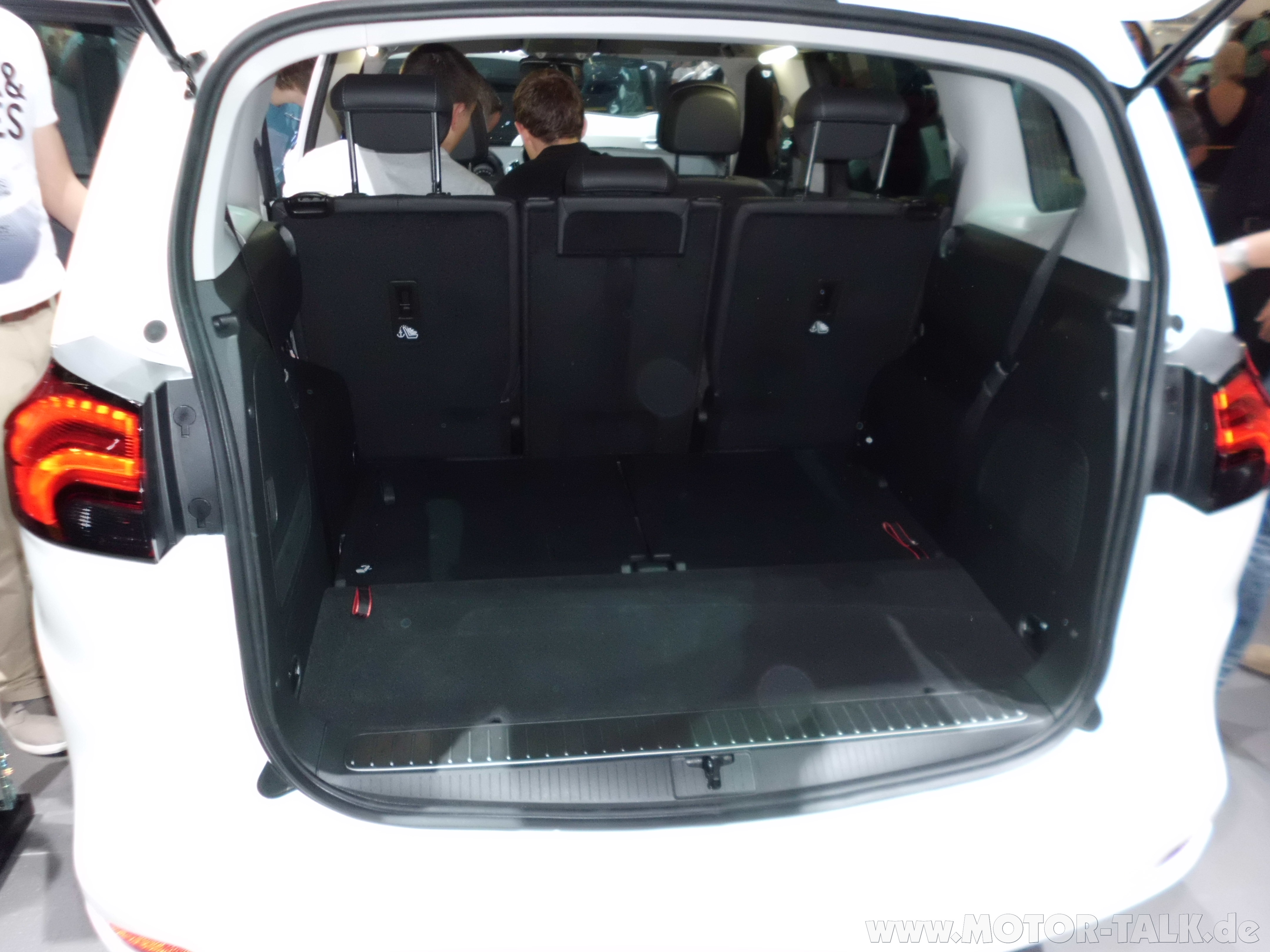

Was mich viel mehr stört, ist dass ich mit der Kofferraumabdeckung in die hellen Teile der D-Säuleninnenverkleidung Kratzer bzw. schwarze Streifen machen konnte, weil ich die EINMAL zu hoch nach hinten gezogen habe und sie breiter ist als der Türausschnitt oben.
Das Ding finde ich auch zum Abgewöhnen. Dabei gäbe es hierfür so viele gute Lösungen.
am 24. April 2012 um 8:53
Das hatte ich auch mal bei ich glaube einem Peugeot VAN, da hinterlies die schwarze Laderaumabdeckung an der weißen D-Säule auch schwarze Streifen.
Hier mal ein Bild vom Zafira Kofferraum: http://data.motor-talk.de/.../kofferraum-2619613777684022743.JPG
