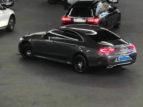

Vor 1 Woche habe ich mein neues Schmuckstück in Sindelfingen abgeholt
