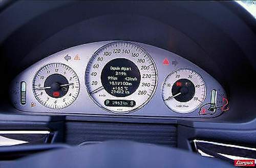

Ich habe den Schlüssel auf Position 02 gedreht. Die Instrumentierung zeigt alles auf dem Armaturenbrett an (Foto Nr. 1).
Nr. 02 in rot zeigt überhaupt nichts an
Ich aktiviere den Schlüssel zum Starten, aber es geht überhaupt nichts weiter, als ob das Auto keinen Motor hätte
Nach 05 oder 6 Versuchen, das Auto zu starten, startet es und die Kühlmittelanzeige zeigt an oder funktioniert normal (Foto Nr. 02 in rot). Wenn der Motor startet, läuft er weniger als 10 Sekunden lang und hört auf zu laufen
Ich versuche immer noch, den Motor laufen zu lassen, und nach 07 Versuchen läuft der Motor und die Kühlmitteltemperaturanzeige zeigt an oder funktioniert einwandfrei
was ich meine
Der Schlüssel befindet sich in Position 02, wenn die Kühlmittelanzeige die Funktion anzeigt, von der ich weiß, dass der Motor läuft
Immer funktioniert der Schlüssel in Position 02 und die Kühlmittelanzeige nicht / zeigt nicht an, dass das Auto nicht startet
und wenn ich auf der Straße bin, stoppt das Auto plötzlich den Motor
Instrumentenhörer foto2
Ja da wird wohl nur der Weg zu MB bleiben um einen Kurztest durch zu führen.
Wenn jemand irgendwelche Ideen hat, werde ich so glücklich sein
Was stand im Kurztest?
@hichem75 schrieb am 21. August 2020 um 18:59:10 Uhr:
Vermutlich hat das EZS einen Wech . Auslesen mit SD und man weiß Bescheid . Kein günstiges Vergnügen wenn das EZS erneuert werden muss

Ohne zu testen und ohne zum Koffer zu gehen, sprach ich mit dem Mechaniker am Telefon. Er riet mir, mein Motorsteuergerät überprüfen zu lassen, aber ich tat nichts

it was the engine ECU that screwed up
I picked up my car today the mechanic redid the programming
