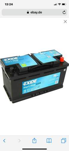

Frage. Muss ich eine agm batterie verbauen im phaeton als komfortbatterie oder reicht eine normale 100ah von varta. Muss ich mit problemen rechnen wenn ich keine agm verbaue?

AGM, aufgrund der häufigen Entladungs und Ladezyklen durch Komfortverbraucher wichtig. Das können diese AGM Batterien, dafür sind die gemacht. Die normale würde früher schlapp machen ...
Ok verstehe. Ungefähr was könnte da der unterschied ausmachen der lebensdauer? Und funktioniert alle Verbraucher so wie mit agm batterie?

Die Verbraucher funktionieren auch mit einer „normalen“ Batterie.
Ich glaube nicht, dass Du so einfach belastbare Daten für Deinen Dreisatz bekommst. Schon die Lebensdauer der AGM im Phaeton dürfte bei den Nutzern hier deutlich variieren und dann genügend Nutzer, die einen „normalen“ Bleiakku für die Komfortfunktionen verwendet haben, zu finden, dürfte das Ganze scheitern lassen.
M.E.n. müsstest Du das selbst testen. Dass der Wechsel keine Sache von 5 Minuten ist, wäre bei der Betrachtung wohl auch noch zu berücksichtigen.

Evtl 30–40% geringere Lebensdauer könnte sein, aber schwer abzuschätzen, hängt wie oben geschrieben von den verbauten Komfortverbrauchern und deren Nutzung ab. Ich würde hier keine Experimente machen, im Preis ist da viell. 1/3 Unterschied ..
