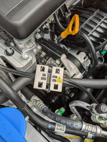

Im Moment arbeite ich im Raum Stuttgart, 500km entfernt von meinem Wohnort. Gründonnerstag morgens, starte ich meinen erst 4 Wochen alten Xceed um vom Hotel zur Firma zu fahren. Da begrüßt mich die gelbe Kontrolleuchte während der Fahrt. Der Motorlauf war auch nicht so geschmeidig, wie gewohnt. Am gleichen Tag wollte ich noch nach Feierabend die Heimreise ins Osterwochenende starten.
Über die Kia Hotline wurde mir dann der ADAC geschickt, der dann einen Marderschaden feststellte - klasse... Ich hätte kot..en können. Die Zuleitung zur Lambdasonde war komplett durchgebissen. Der freundliche ADAC Mann hat zum Glück sämtliche Adern der Leitung provisorisch repariert, so dass ich gut nach Hause fahren konnte.
In dieser Woche wurde der Schaden dann bei Kia behoben. Zum Glück von der Teilkasko übernommen abzgl. Selbstbeteiligung.
Ich hatte mir dann über die Ostertage ein Marderabwehrsystem bestellt und dieses gestern eingebaut.
Ist eines der besseren Systeme, welches mit Ultraschall und Hochspannung (Prinzip Weidezaun) arbeitet. Das System hat eine eigene Stromversorgung und muss daher nicht in die Fahrzeugelektrik eingebunden werden.
Ich hoffe, ich habe nun Ruhe vor diesen Drec.sviechern 🙂

Ja, bin selbst auch gespannt. In den nächsten Wochen werde ich (Coronabedingt) immer wieder in dem betreffenden Hotel übernachten. Mal sehen, ob der Marder nach dem ersten Stromschlag koreanisches Essen vermeidet 🙂
Ich habe gestern nach dem Einbau todesmutig einen Selbstversuch gemacht und eine der Kontaktplatten berührt.
Mein lieber Scholli... ich habe ganz schön einen geflust bekommen.
Hoffentlich sehen Mechaniker die Platten rechtzeitig. Nicht das du noch belangt wirst
Man kann das System ja ausschalten. Werde ich natürlich machen, wenn der Wagen zum Freundlichen geht. Es war ein Warnaufkleber dabei, den ich auch angebracht habe.
Wenn überhaupt etwas dauerhaft gegen Marder hilft dann dieser „Elektrozaun“ ! Sicher eine gute Entscheidung !
Es gibt auch "Entladungsschalter" die das System spannungslos machen beim öffnen der Haube.
Hast du Klemme 15 angeschlossen ? Wenn ja, wo hast du das abgegriffen ?
Nachtrag: Dein Gerät arbeitet ja mit einer eigenen Stromversorgen. Daher wird das da wohl nicht notwendig sein.
Das braucht eigentlich nur an Dauerplus angeschlossen werden und nicht zusätzlich über Zündungsplus. Dann läuft es eben auch im Fahrbetrieb mit, das ist aber unerheblich.
Mein System läuft wie gesagt ohne Einbindung in die Fahrzeugelektrik. Hat Batterien, die wohl ca. 18 Monate halten sollen.
Es ist ein Vibrationssensor integriert, der das Gerät bei laufendem Motor abschaltet und nach dem Abstellen des Motors nach 2 Minuten scharf schaltet.
