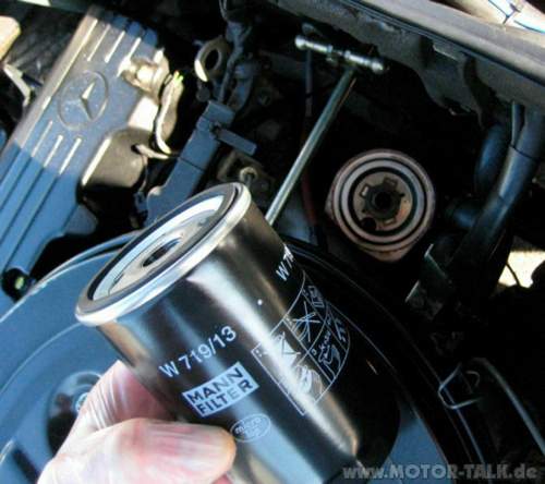

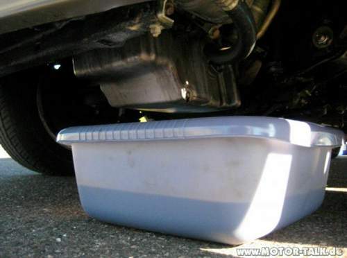

Wo finde ich Ölablassschraube und Ölfilter beim Motor? Würde mich erstmal an den Motor heranwagen und danach evtl den Getriebeölwechsel machen lassen oder mich mehr darüber informieren..
Habt ihr zufälligerweise Fotos wo die jeweiligen Schrauben und Filter liegen?
Grüße, Lennart
Hier sind mal zwei Bilder, damit solltest du eigentlich zurecht kommen.
Oelwechsel-1
Oelwechsel-2
Guckst Du hier.
Alles bebildert und gut erklärt
http://www.rodionenkin.de/de/pages/mb-reparaturanleitungen.php
