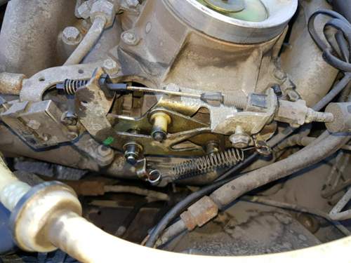

Ich habe heute zusammen mit meinem Vater ordentlich am Motor gefachsimpelt, wobei wir schon auf das Gasgestänge gekommen sind. Uns ist aufgefallen, dass die verbaute Feder nicht dem entspricht, wie sie auf anderen Bildern zu sehen ist. Meine Feder hat viel weniger Windungen, ist aber trotzdem recht stark von der Spannung her.

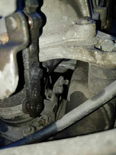

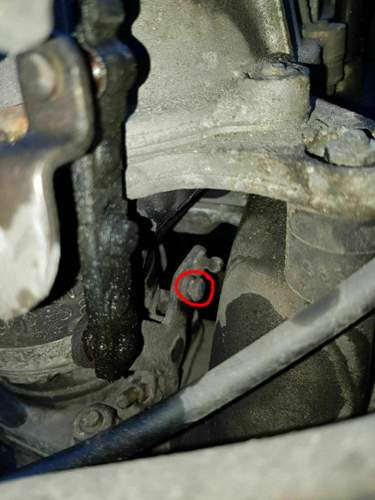

Also bin eben nochmal am Motor gewesen und habe nach der zweiten Feder geschaut. Ich kann die leider nicht finden. Genauso wenig kann ich "einhängepunkte" für eine Feder finden. Es sind zwar zwei Knäufe vorhanden, die befinden sich allerdings am gleichen Hebel... auf einem Bild kann man das besser erkennen.
Danke.
Also das sind die Bilder. Das Zweite Bild ist leider um 90° gedreht...
Ich könnte mir hier nicht erklären, wo eine Feder eingehängt wird..
Mit freundlichen Grüßen.

ich habe die Stelle, an der die Feder am Umlenkhebel der Drosselklappe eingehängt wird, markiert. Das andere Ende der Feder ist dann unterhalb des Saugrohrs eingehängt. Wenn Du Dir das dritte Bild der verlinkten Anleitung vergrößerst und genau ansiehst, dann kannst Du die montierte Feder erkennen.
Die Feder, die am Kulissenhebel des Gaszugs verbaut ist, sieht auch nicht aus wie diejenige, die eigentlich dort hingehört.

Umlenkhebel Drosselklappe

Die Feder am Gaszug ist, wie schon gesagt, definitiv nicht original. Da wird die Tage noch eine richtige geholt.
Das interessantere ist allerdings die fehlende Feder direkt an der Drosselklappenschaltung. Sehe ich das richtig, dass ich, um an den Haltepunkt der Feder zu kommen, das Mengenteilergehäuse abnehmen muss...? Erscheint mir mit den abgehenden Spritleitungen viel Arbeit zu sein, nur um eine Feder einzuhängen.
Edit: */ Habe schon mit einem Kumpel drüber gesprochen: Ist gar kein Problem das auszubauen. Mir fehlt nur noch das Wissen über die Feder. Ist es die gleiche Feder, wie sie auch im Gasgestänge sitzt? */
nein, das geht auf jeden Fall ohne größere Demontagearbeiten, im Zweifelsfall muss man einmal von unten schauen. Ich weiß leider nicht mehr, wie ich das damals gemacht habe. An der Drosselklappe kann man die Feder aber von oben einhängen (notfalls mit irgendeinem Instrument), das andere Ende ist möglicherweise wirklich nur von unten einzuhängen.
Mit der Zeit arbeitet sich die gehärtete Feder durch das weiche Material des Kulissenhebels und weitet die Ösen, bis sie irgendwann ausreißen. Das sollte man im Auge behalten und bei Bedarf handeln. Mehrere Möglichkeiten zur Lösung dieses Problems sind hier zu finden:

die Federn sind unterschiedlich.
Feder Drosselklappe: A1029932310
Feder Kulissenhebel Gaszug: A1029930910
