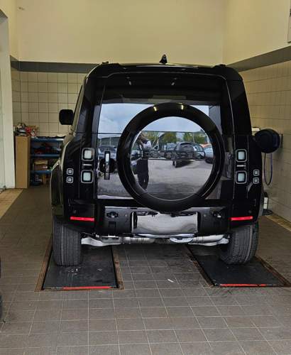

Letzte Woche wurde unser MY26 Facelift Defender 110 D350 gebaut ... in der ersten Spetember Woche soll er beim Händler stehen. Dann wird der tolle 6 Zyl. Ingenium Diesel erst mal sorgfältig eingefahren. Nach 1000km gibt's den Einfahrölwechsel für den Motor und die Differenzialöle werden gewechselt. Dann nach weiteren 1000km nochmal Motorölwechsel und dann gibt es regelmäßig alle ~6000km einen Motorölwechsel.
Bin nach ausführlicher Recherche ebenfalls zu dem Ergebnis gekommen, dass das orginal JLR Castrol 0W30 Öl mit dem extrem hohen Moly Anteil und der recht hohen Viskosität (im Rahmen der Möglichkeiten der Freigabe/Spezifikation) die erste Wahl ist.
Seitdem die Steuerketten verbessert wurden und das JLR Castrol Öl angepasst wurde liest man so gut wie nix mehr von Motorproblemen.
Freude auf unseren ersten Land Rover im Familienfuhrpark ist riesig.
Der Service des Land Rover Autohauses war bisher absolut überwältigend positiv. Viel besser als bei BMW!
Fahrzeug bestellt Ende Juni ... Lieferung Anfang September... Lieferzeit 2,5 Monate .. Top!
Werde weiter regelmäßig berichten wir es mit dem Facelift Defender 110 D350 läuft...
