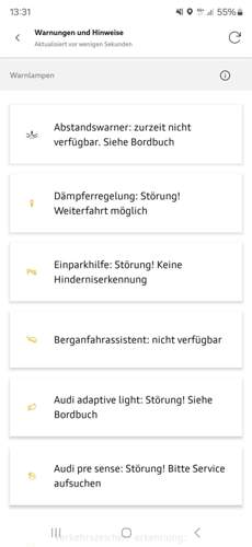

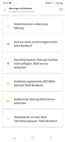

Hallo!
Leider hat das Update bei Audi nichts gebracht.
Siehe Anhang.
Es nervt einfach nur noch.
Kilometerstand: 7.900
Gruß Dagobert.
1000097448
1000097449
Diese Verkettung von Fehlern sieht furchtbar schlimm aus, sagt aber auch gleichzeitig aus, dass die Fehlerquelle "recht zentral" liegen muss, und das zu einer großen Kettenreaktion auf dem Bus führt.
Ich bin gespannt auf die Diagnose von Audi 😉
Hast du etwas verbaut was nicht ab Werk da ist? Das könnte solche Fehler auslösen. Bei mir hat ein Update alles behoben.
Hallo!
Danke für eure Infos. Der Wagen ist und bleibt original.
Bin gespannt, wann Audi sich meldet.
Komischerweise kann man den Wagen weiterfahren.
Gruß Dagobert.
Vielleicht hat die 12V Batterie einen Weg. Soviele Fehler kommen gerne durch zu wenig Spannung
