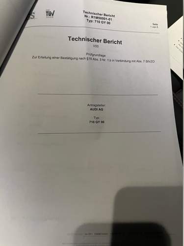

Hat wer die ABE für den Carbon Spoiler für mich ?
Wenn es der OEM Spoiler ist gibt es dafür keine ABE oder sonstiges. Ist ein Serienteil
Bist du dir sicher ? Auch wenn der nachträglich drankommt ?
Glaube wenn es nachträglich eingebaut wird bräuchte man es, weil es ja auch bei der Konfiguration nicht daraufsteht kann mich aber auch irren 😁
Wer soll das feststellen ob es nachträglich drauf gekommen ist, wenns auch ab Werk nirgends ersichtlich ist?
Nein du brauchst da nichts beachten. Das kann keiner nachvollziehen und dafür gibt es keine ABE oder sonstiges. Dann müssten ja meine seitenschweller in Carbon z.B eine ABE usw haben
Die Fahrzeug ABE beinhaltet solche Optionen.
Ist zb, das gleiche mit Keramik Bremse oder nicht beides in der gleichen ABE Enthalten .

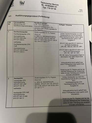

Es gibt ein Papier für den original Carbonspoiler wenn man ihn nachträglich dranbaut, hab dieses Papier bekommen als ich den Spoiler vorletzten Monat bei Audi hab montieren lassen.
In dem Papier steht wie er genau montiert wird und was es zu beachten gibt bei der Montage und auch die Prüffreigabe ist dort direkt mit drin.
Aussage von meinem Audihändler:
"Papiere gibt es dafür und die gebe ich dir auch mit, mitführen musst du die aber eigentlich nicht, kann ja niemand nachkontrollieren ob es ab Werk drauf war oder nachträglich, in beiden Fällen Originalteil".
Laut seiner Aussage gibt es dafür Papiere, da der Spoiler die Aerodynamik des Fahrzeuges verändert (egal wie noch so gering der Unterschied auch sein mag).
Wenn ich dran denke fotografier ich den Wisch morgen mal und lad den hier hoch für die Interessierten 🙂
Wäre nett von dir danke.
So, wie versprochen ein paar amateurhafte Fotos von den Papieren des original Carbonspoilers.
Da mich 2 Leute privat angeschrieben hatten ob ich ein paar Fotos vom Spoiler hätte, auch diese im Anhang 🙂
Im Grunde muss man laut den Papieren den Spoiler bei der nächsten Möglichkeit in das untere Fahrzeugscheinfeld nachtragen lassen, eine Anbauabnahme bei einer Prüforganisation ist nicht notwendig.
Ich hab dem Audimensch dann gesagt: "Original gibt es den doch aber auch ab Werk und da ist nix eingetragen?!"
Er: "Doch, doch, da steht im Fahrzeugschein unten drin dass der Spoiler montiert ist"
Mehrere Leute aus dem Forum die den ab Werk haben, hatten mir bestätigt dass da nix drin steht 😁
Bei einer Kontrolle werde ich wohl einfach sagen der ist ab Werk so drauf, im Zweifel hätte ich ja auch noch die Papiere und da man es bei nächster Gelegenheit (was auch 2 Jahre später sein kann) eintragen soll, ist es kein Problem.
Den Spoiler gibt es übrigens, genauso wie die Spiegelkappen, auch in Carbon Matt direkt von Audi als Originalteil. Ab Werk wird nur Carbon Glanz angeboten (was ich montiert habe auf den Bildern).
Preislich sind Glanz+Matt gleich.
Bei Fragen kann ich auch noch mit den Teilenummern von Spoiler+Spiegelkappen inkl. Preisen dienen, die Rechnung ist noch keine 2 Monate alt und war direkt beim Audizentrum gekauft 🙂
Anbauanleitung
Gutachten1
Gutachten2
+7
Na dann zeige die Papiere lieber nicht vor ..... sonst hast du eine Diskusion mit dem Polizisten ...... denn der RS3 steht da garnicht drin........

Das mit dem Gutachten habe ich auch gemerkt, aber die Teilenummer ist der original RS3-Spoiler 😕
