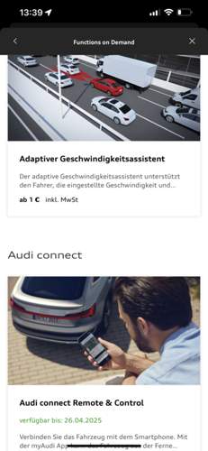

Da hier gerade bereits über die MyAudi App gesprochen wird..
Lassen sich hier solche FoD problemlos dazu buchen ?
Zum Beispiel das Smartphone Interface??
Vielen Dank!
Dazu buchen lassen die sich darüber. Problemlos? Eher nicht xD

Bei mir wird in FoD in der App:
- ACC
- Audi Connect
- Ampelinformationen
- Online Fahrtenbuch
- Audi digital twin (zum Verkauf des Autos)
Angezeigt.
Sofern dazu geordert, steht dahinter das Datum der Gültigkeit bzw. Der Preis (siehe Foto).
