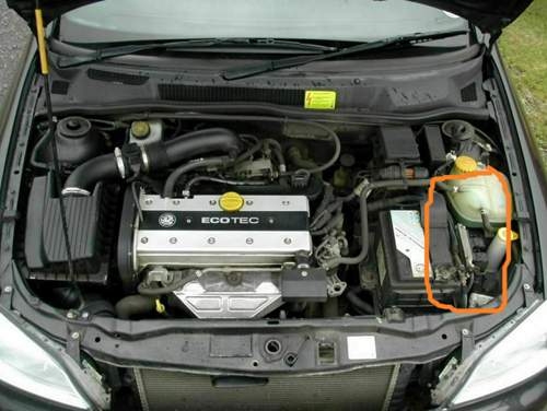

Wir machen mal Bilderrätsel :
Wo sitzt MSG beim ASTRA G X20XEV ?
Deswegen gibt's auch kaum defekte MSG beim X20XEV.
Astra g x20xev
siehe markierung 🙂
Msg
Der Kandidat hat 100 Punkte !

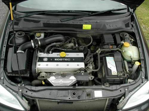

😰 na das is mal ein aufgeräumter Motor 😁
Bis zu dem Zeitpunkt, wo Du KWS tauschen musst.
Da muss KLIMA-KOMPRESSOR weggebaut werden.
Der stammt halt noch aus ner Ära, wo KLIMA noch was ganz besonderes war.
och irgend einen Haken gibt es doch überall 😉
