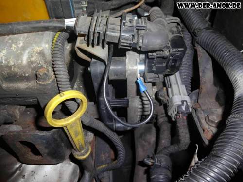

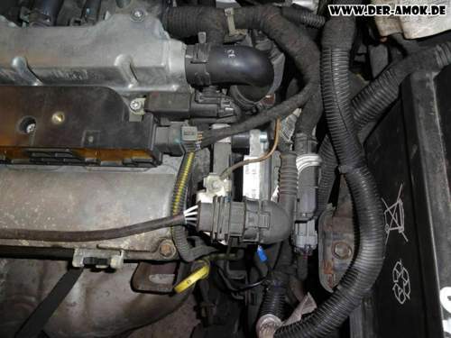

Was hälst Du von dieser Lösung ?
Msg
Msg
Die Bilder kenn ich.
Die haste aus dem Netz geklaut.
Da siehste ja die Silentblöcke, die ich gemeint habe.
Wobei der vermutlich nur dicke Unterlegscheiben aus Gummi verwendet hat als Abstandshalter und längere Inbusschrauben zur Montage genommen hat.
Deswegen auch mein Vorschlag mit den Silentblöcken.
Nicht die 100 % Lösung, aber schnell realisierbar ohne Kabelbaumänderung.
Und ne ALU-PLATTE als Hitzestrahlschutz dazwischen.

du hast doch den Z16XE...genau wie ich...oder ?
Ich Frage mich grade, wieso dein MSG am Motorblock sitzt...meins is ganz woanders, weit weg vom Motor.
Und meiner ist 03.2004.
Haben die das da schon geändert ?
@knigthdevil schrieb am 16. März 2021 um 10:45:37 Uhr:
@-WebDrive-
