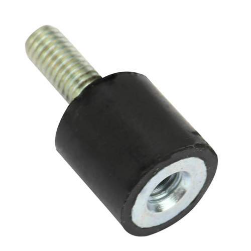

Silentblock als Schwingungsdämpfer :
https://www.ebay.de/.../312897450792?...
@BlackyST170 schrieb am 9. März 2021 um 19:09:21 Uhr:
Das hier meinste bestimmt
Silent Block
Genau.
taugt der ?
