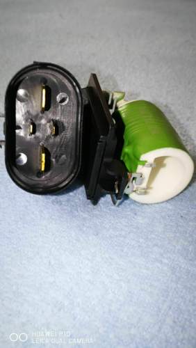

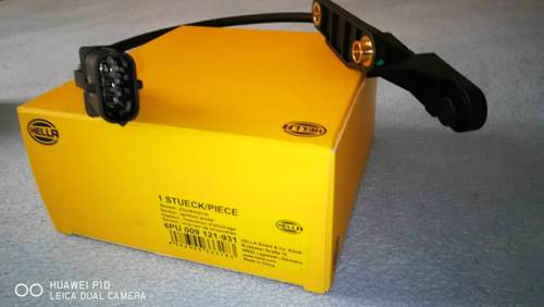

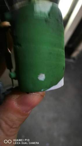

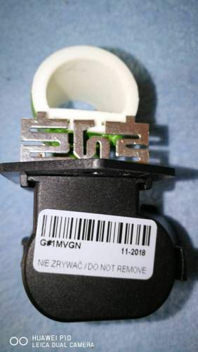

Die Neuteile sind da, somit schon einmal die Fotos der Neuteile :)
- Nockenwellenpositionsensor
- Vorwiderstand R 8 (Motorkühlerlüfter)
Whatsapp-image-2021-03-02-at-12-26
Whatsapp-image-2021-03-02-at-12-26-55

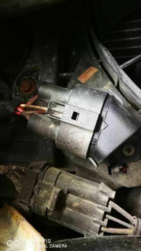

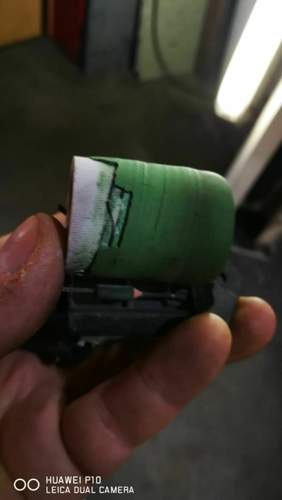

Themenstarteram 2. März 2021 um 14:45
Vorwiderstand R 8 (Motorkühlerlüfter) getauscht und siehe da, der Lüfter geht wieder im Stand :)
Nun erst einmal abwarten, ob weitere Fehler kommen bzw. wieder irgendein Lämpchen angehen ....
Whatsapp-image-2021-03-02-at-15-42-29

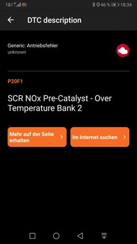

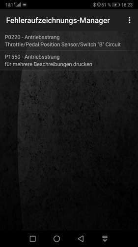

Themenstarteram 2. März 2021 um 18:40
@BlackyST170
Der Moppel geht bald wirklich in die Presse.
Scheiß Karre *grrr
Der scheiß Ventilator dreht schon wieder nimmer.

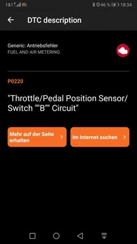

Karre wurde heiß, sprang erst wieder nach ein bischen abkühlen an und hat natürlich wieder Fehlerchen geschmissen (siehe Fotos)
Alles nur, weil dieser scheiß Lüfter ned geht.
Whatsapp-image-2021-03-02-at-19-36-43

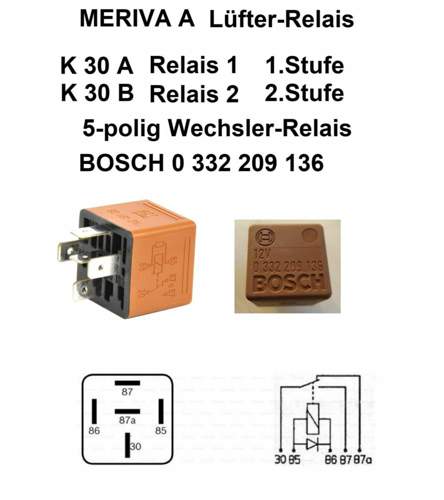

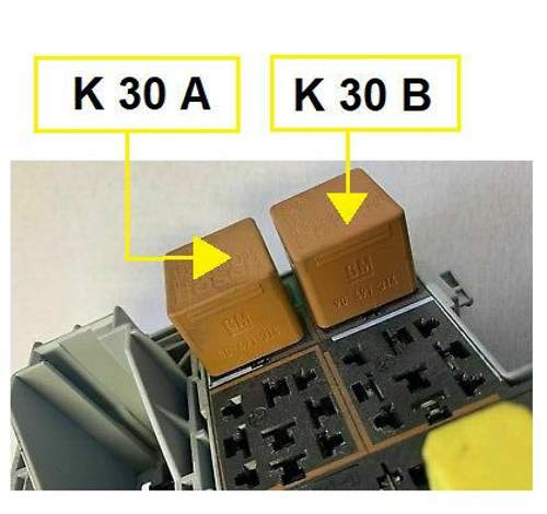

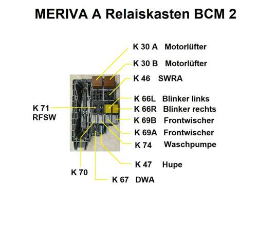

Lüfterrelais K 30 A und K 30 B
MERIVA A
MERIVA A Relaiskasten rechts BCM
BOSCH RELAIS K 30 A und K 30 B
Relais 1 und Relais 2
Themenstarteram 8. März 2021 um 18:38

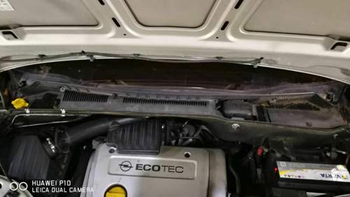

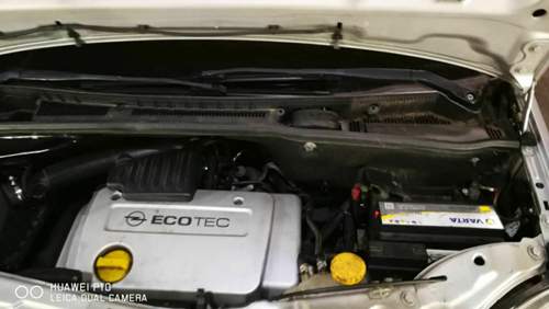

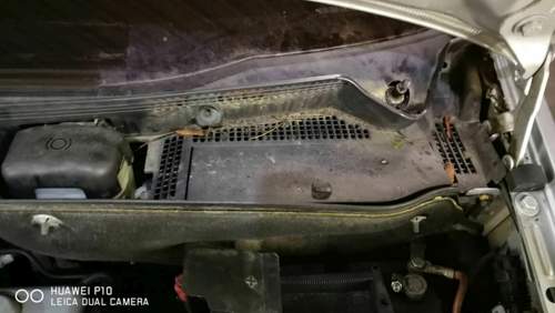

Die beiden Relais sind nun getauscht, trotzdem geht dieser doofe Schraubenschlüssel immer noch an, sobald ich stehe und die Motortemperatur auf 90°C steigt *grummel
Ein gutes hatte die heutige Aktion: Die Scheibenwischer sind nun wieder richtig positioniert. :)
Der von BOSCH (KFZ-Werkstatt), von dem ich auch die Relais habe, meinte, daß die Motorkühlung und die Klima zusammen spielt. Geht eines nicht, geht das andere auch nicht.
