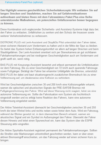

Hallo Albert,
dann hast Du den "Lenkassistent und Stop&Go Pilot" auch (siehe Anhang). Im Auswahlmenu des KI wird das Ganze dann nur als "Distronic DTR+Q" ausgewiesen. Oder jedenfalls so ähnlich.
An Versuche mit Kartonatrappen hatte ich auch schon gedacht 🙂. Falls Ihr euch dazu durchringt, kannst Du ja die Ergebnisse vorstellen.
Cheers,
DrHephaistos
