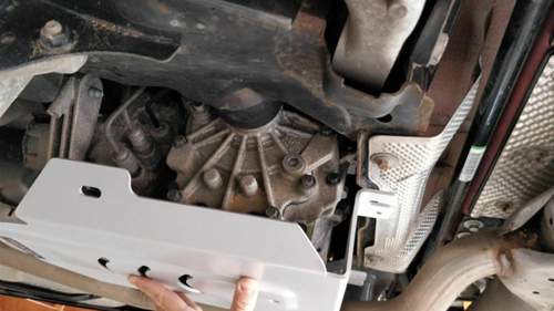

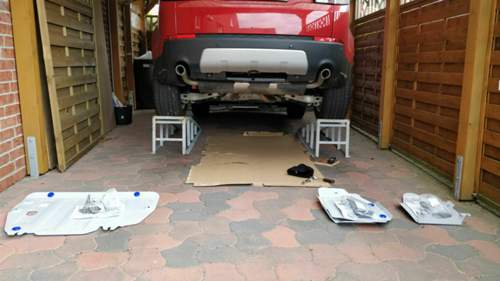

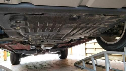

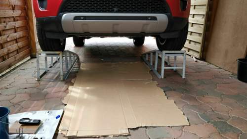

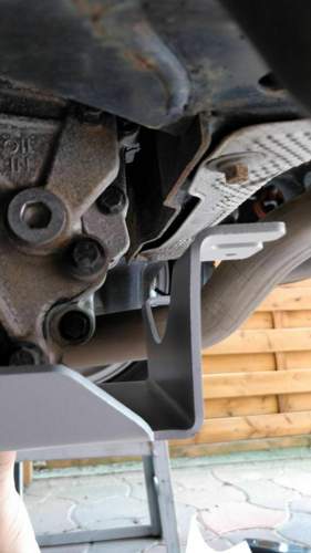

ich habe gerade den Unterfahrschutz verbaut, bzw. teilweise verbaut...
Gestern kam das Komplettset an und heute morgen habe ich dann angefangen. Leider musste ich feststellen, dass trotz nachfrage beim Hersteller (Rival-Europe) der Schutz für das Heckdifferential nicht passt. Hatte mich aber auch nicht gewundert, da ich ja das Active Driveline habe und das deutlich größer ist, als das normale Differential. Danach habe ich dann versucht den Schutz für den Kraftstofftank zu installieren, leider stieß ich dabei auch auf Probleme. Auch dieses passte nicht. Mein DS hat neben dem linken Kraftstofftank eine schwarze Abdeckung. Ich weiß zwar nicht, was darunter sitzt, aber ich vermute Active-Driveline Komponenten ODER der AdBlue-Tank. Jedenfalls ist dieser Tank wohl nicht im Ursprungs-Disco gewesen und daher hat Rival den nicht mit bedacht. 🙁 Enttäuscht habe ich dann den Schutz für Motor/Getriebe verbaut. Das ging auch problemlos und sieht nett aus. 🙂
Fazit: Wenn man denn kein Active-Driveline hat, sollte der Schutz problemlos zu montieren sein. Da war nichts, was nicht ein normal begabter Mensch durchführen könnte. Falls ihr Active-Driveline habt, spart euch Tank & Heckdiff.-Schutz, die passen derzeit nicht. (Habe schon Kontakt mit Rival-Europe aufgenommen, mal sehen ob die was tun wollen...)

Bilde vom Umbau...
Vor dem Umbau
Problem Active Driveline
Das ADL ist zu hoch

naja... Kommt drauf an, wie man misst...
Also die niedrigste Stelle ist nicht das Active-Driveline. Ist die Frage, ob sich die Bodenfreiheit im "hinteren Bereich" dadurch verringert, so lautet die Antwort "Nein". Fragst Du, ob sich die Bodenfreiheit in der Mitte zwischen den Hinterrädern (also eben dort, wo das "Diff" normaler Weise sitzt) ändert, dann heisst die Antwort "Ja". Ich würde aber behaupten, dass es an der Stelle und in dem Ausmaß keine negativen Auswirkungen auf die Geländegängigkeit hat. Ich war ja schon öfter im Gelände und man stößt vorher an ganz anderen Stellen auf.
