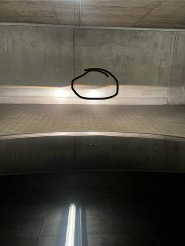

Hallo hat wer die depo scheinwerfer und kann sagen ob bei euch auch die leuchtweitenregulierung falsch herum arbeitet? also auf stufe 2 vom innenraum gehen sie nach oben statt nach unten? und ob das lichtbild schräg nach unten geht? es handelt sich um die für die halogen

ich wollte auch led umbauen aber das orange gefällt mir beim schwarzen auto doch mehr. ich habe die facelift cabrio scheinwerfer die sind verklebt also kann ich da nichts zerlegen.🙁 weisst du vielleicht warum beim linken scheinwerfer das lichtbild schräg nach unten geht?
Ich würde sagen deine Projektionseinheit ist verdreht.
das heisst ich soll die klappe aufmachen wo die h7 birne ist und versuchen die linse zu drehen?
Ich denke das wird nicht funktionieren. In der Regel sollte der ganze Apparat mit 4 Schrauben befestigt sein
Zum schrägen Lichtkegel: Das soll so sein.
Aber wegen der falschen Höhenverstellung: Warum reklamierst du die Dinger nicht? So, wie du dir das jetzt hingebastelt hast, wird das relativ sicher einen erheblichen Mangel bei der HU geben.
Ich war schon bereits beim TÜV wegen Scheinwerfereinstellung, diese haben zu dem schrägen Lichtkegel schon was negatives gesagt aber zur Höhenverstellung eigentlich nichts. im Prinzip gesehen sind jetzt nur die Zahlen verkehrt herum im Innenraum da ich die Höhen von den Scheinwerfer auf Stufe 2 einstellen lassen habe damit die Höhenverstellung wieder wie davor funktioniert. Also 2 = 0 auf 0 gehen die Scheinwerfer runter also wie 2 davor.
