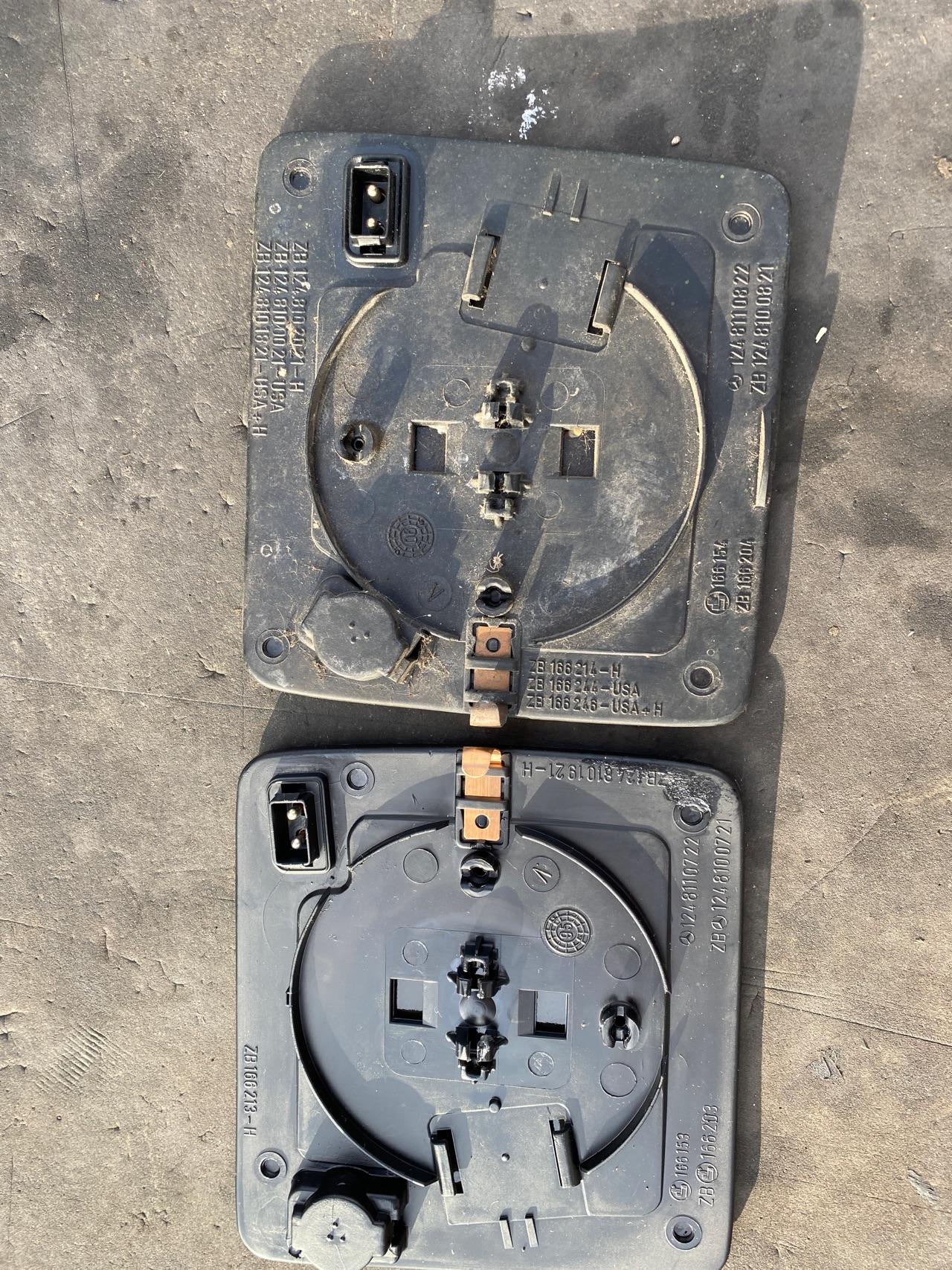

Ganz aktuell hab ich auf englischen Beifahrerspiegel umgebaut als Fahrerspiegel. Ein Segen! Endlich seh ich links genausoviel wie rechts und hab die gleiche "Zoomstufe". Ich hab mich in 7 Jahren nie an den normalen Fahrerspiegel mit dem Mini Sichtausschnitt gewöhnen können und mir ist es mehrmals passiert das ich mich auf der Autobahn doch jemand links neben mir ist. Das sollte jetzt Vergangenheit sein.

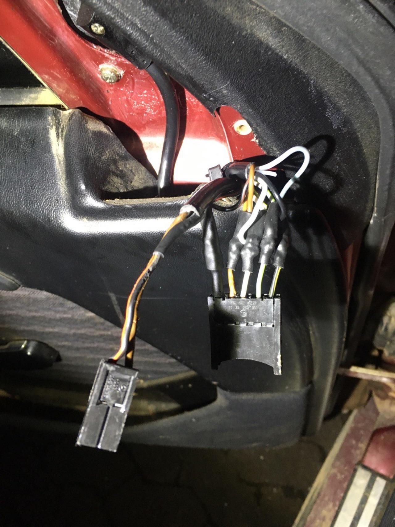

@Sam1 schrieb am 11. Januar 2025 um 16:31:13 Uhr:
Die Idee mit dem Beifahrerspiegel finde ich super! Passen die Bohrungen auch für die geringere Höhe? Muss man etwas für die elektrische Verstellung beachten?
Bohrungen sind gleich, Stecker ist oval wie bei uns der Beifahrerspiegel, ich hab mir von einem Schlachter so einen mit 20cm Kabel zuschicken lassen und an das originale Kabel gelötet. Jetzt hab ich beide Optionen als Stecker bzw sogar drei weil da noch der ganz alte Stecker für nur Heizung liegt.
Was allerdings tricky ist der Winkel ist natürlich falsch. Ohne Basteln sieht der Beifahrer jetzt was, aber nicht du. Hab den Spiegel schonmal Grundsätzlich mit Unterlegscheiben unter zwei der drei Befestigungsschrauben vorne soweit rausgeholt das die Dichtung noch anliegt aber das reicht noch lange nicht. Hab dann den Motor aus seiner Halterung genommen und mit der Flex die Halterung so bearbeitet das ich den schräg wieder einsetzen kann. Dann fixiert und Karosserieklebr um den Motor bis der getrocknet ist. Jetzt passt der Winkel es muss nur noch eine Nase abgeflext werden. einziges Problem der Deckel geht nicht mehr drauf aber das Motorgehäuse hat sich so weit abschleifen lassen das es jetzt gerade so geht. Ich mach mal en Foto wenn fertig, dann sollte man nix sehen und sieht auch nicht komisch aus oder zu schief. Echt super.
Adern passen, Spiegelglas ist nicht kompatibel mit unserem Beifahrerspiegel. Ich kann mal Fotos machen wenn geputzt. Für mich hat sich das sowas von gelohnt hab das Gefühl viel sicherer mein Umfeld wahrzunehmen weil ich einfach mehr links neben dem Auto sehe. So wie rechts halt. Und das obwohl der Spiegel noch matt vor Fett und Handschuhtatcher war. Und das rechts und links jetzt gleich ist macht Entfernungen einzuschätzen erst möglich. Vorher war das ein Graus.
ich kenn das nur so, dass man sich den großen vom Engländer auf die Beifahrerseite baut...wegen der Symmetrie.
Aber den Kurzen auf der Fahrerseite...vergrößert sich da nicht der tote Winkel?

@KultFan schrieb am 12. Januar 2025 um 02:33:50 Uhr:
Nein er verkleinert sich enorm deshalb hab ich das gemacht. Guck doch mal in den Beifahrerspiegel wie gut der den sichtbar macht das hab ich jetzt auch auf der Fahrerseite. Topp.
Fahrerspiegel Engländer machen sich die Leute aus optischen Gründen dran weil ihnen dann das Auto von außen besser gefällt. So hatte ich das verstanden.
